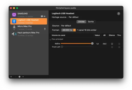

Sinon un petit DAC USB (avec une entrée) doit faire le job.
Par exemple un ancien modèle de Logitech (j'ai pas la référence):

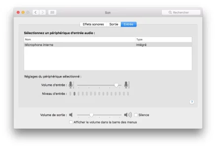

Et bien que ce soit sur l'iMac ou le MacBook je ne vois qu'une sortie audio (donc pour un casque)
et le microphone est intégré au ordi.
J'ai regardé rapidement les DAC mais c'est pas donné et de plus je n'ai pas de périphérique d'entrée audio digne de ce nom
bref pas de platine cassette alors investir pour un gros poste des années 90...je ne sais pas trop
Je suis sur Sierra ! Oui le vieux je sais ;)
