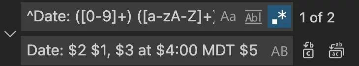

Voici l'outil remplacé que j'ai de mon côté avec Visual Studio Code (c'est similaire)

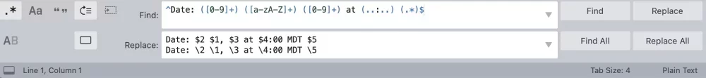

Dans Sublime, j'ai fait "Replace" et dans le premier champ, j'ai rempli "^Date: ([0-9]+) ([a-zA-Z]+) ([0-9]+) at (..:..) (.*)$".
Sublime dit "Unable to find ^Date: ([0-9]+) ([a-zA-Z]+) ([0-9]+) at (..:..) (.*)$".
Il faut être en mode expression régulière
La petite case .* sur la gauche doit être cochée

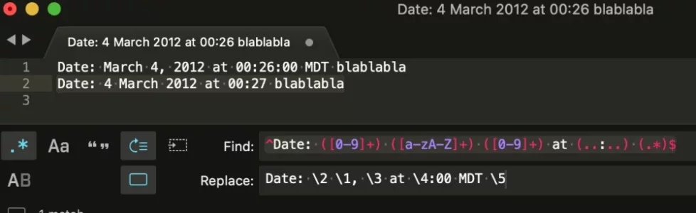

Cela fonctionne bien : 1ère ligne remplacée comme prévue.
Peut-être un problème dans le texte que tu veux remplacer ?
Si je comprends bien l'expression régulière, on cherche du texte qui commence par Date: etc.
Comme on n'a pas d'exemple du texte d'origine, se pourrait-il qu'il ne contienne que quelque chose comme 4 March 2012 at 00:26 blablabla (sans l'expression date: avant) ?
C'est l'idée que j'ai aussi. Tant qu'on n'a pas d'exemple de ligne, impossible de savoir ce qui ne va pas
