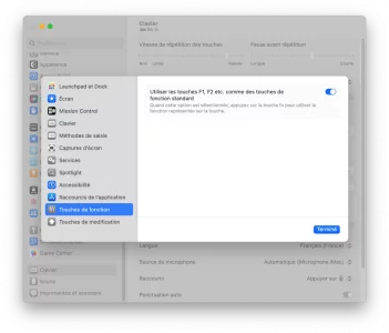

Est-ce qu'il et possible de créer un raccourci clavier pour activer la fonction "fn" ?
Merci d'avance.

Si vous voulez que cela soit permanent, activez l'option qu'on voit sur la capture.
Sinon, pour usage ponctuel, il suffit d'appuyer sur la touche "fn", non ?

Mais Je voudrais bien un raccourci pour l'activer ou le désactiver par le clavier sans allée à chaque fois dans les options :)
Il n'y a pas besoin d'aller dans les options, il suffit d'appuyer sur la touche "fn" du clavier. Ou bien j'ai mal compris ta demande.
Je crois qu'il cherche un raccourci pour activer/désactiver la fonction sans aller dans les paramètres.
Une sorte de capslock de la touche fn.
Soit tu affectes une fonction à ta touche soit pas.
Dans tous les cas si tu fais un raccourci il ne sera activé que si tu tapes la commande du raccourci. Revient au même non ?

Ma question n'est pas claire ? pour tant @Karmalolo a bien compris ma question :)
Soit, tu affectes une fonction à ta touche, soit pas. Oui, mais comment on peut faire ça ?
Non cela ne revient pas au même, c'est simplement avoir un raccourci pour activer ou désactiver la fonction.

tu trouves un script qui permet de faire le toggle ici : https://www.reddit.com/r/shortcuts/...atic_fn_toggle_shortcut_for_mac_os_x_ventura/
Cependant je ne sais pas si tu peux associer une automation à un raccourci clavier.
Si ce n'est pas possible il faut passer par l'Editeur de Scripts
AppleScript:

Super merci pour ces deux :)
Si non pour le Script, il ce lance comment exactement ?
Avant de le lancer, j’ai l’impression qu’il faut l’adapter car dans Ventura le chemin pour récupérer l’état actuel de la fonction n’est pas aussi direct (j’ai l’impression que le script ne fait qu’ouvrir la fenêtre Clavier, alors que maintenant il y a une sous-fenêtre Raccourci clavier, puis une sorte d’onglet Touches de fonction…), et cela fait par ailleurs référence à une case à cliquer, alors que c’est un curseur qui est à modifier.
Mais ce n’est qu’une impression, et comme quand on arrive à déchiffrer quelques mots dans une langue étrangère, ce n’est pas pour autant que l’on peut parler ladite langue, je serais bien en peine de te donner les modifications à apporter. Il faut un spécialiste du Script qui connaisse de plus les menus de Ventura.

Le script ci-dessus ne devrait fonctionner qu’avec l’OS Ventura. (je n’ai pas pu tester je ne possède pas ventura.)
-Créer le script
Ouvrir Editeur de script qui se trouve dans Application—>Utilitaires
Clic sur le bouton “Nouveau document” en bas à gauche
Dans la fenêtre qui s’ouvre faire un copier coller du script.
Faire “enregistrer sous” le nom, par exemple “Basculer FN”, format de fichier “Application”
cette nouvelle application se lance comme n’importe qu’ele application par un double clic.
Tu pourras la glisser dans ton dock et la lancer par un simple clic.
Lors du premier lancement, le système va te demander d'autoriser l'application dans les préférences sécurité et confidentialité.
sinon il y a celui là qui est donné pour fonctionner sur ventura et monterey (je n'ai pas testé)

        end repeat
        # Click Function Keys
        keystroke "f"
        repeat until checkbox "Use F1, F2, etc. keys as standard function keys" of group 1 of scroll area 1 of group 2 of splitter group 1 of group 1 of sheet 1 of window 1 exists
        end repeat
        click checkbox "Use F1, F2, etc. keys as standard function keys" of group 1 of scroll area 1 of group 2 of splitter group 1 of group 1 of sheet 1 of window 1
        # "Done" Button - Close the sheet so the application can quit
        click button 1 of group 2 of splitter group 1 of group 1 of sheet 1 of window 1
        # Attempting to check the sheet at a certain point while closing will throw an error
        # In that case, the outer repeat will try again
        repeat
            try
                repeat while sheet 1 of window 1 exists
                end repeat
                exit repeat
            end try
        end repeat
    end tell
    tell application "System Settings" to quit
else
    -- Below for MacOS Monterey and below
    tell application "System Preferences"
        set current pane to pane "com.apple.preference.keyboard"
    end tell
    tell application "System Events"
        if UI elements enabled then
            tell application process "System Preferences"
                repeat until exists tab group 1 of window "Keyboard"
                    delay 0.5
                end repeat
                click radio button "Keyboard" of tab group 1 of window "Keyboard"
                try
                    click checkbox "Use F1, F2, etc. keys as standard function keys on external keyboards" of tab group 1 of window "Keyboard"
                end try
                try
                    click checkbox "Use F1, F2, etc. keys as standard function keys" of tab group 1 of window "Keyboard"
                end try
            end tell
            tell application "System Preferences" to quit
        else
            -- GUI scripting not enabled.  Display an alert
                activate
                set current pane to pane "com.apple.preference.security"
                display dialog "UI element scripting is not enabled. Please activate this app under Privacy -> Accessibility so it can access the settings it needs."
            end tell
        end if
    end tell
end if
