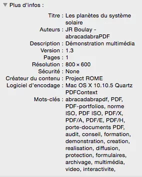

j'ai fait le test avec le document multimédia de magicPDF.
Résultat avec Aperçu 8.0 (Yosemite), sans commentaire
Donc, pour les PDF, exit Aperçu, je confirme.
Et toujours grand merci @magicPDF
Et si je donne le résultat avec le fichier téléchargé hier mais ouvert avec une version antérieure d'Aperçu (5.0.3, = Snow Leopard), j'ai au moins plus de mots-clés — bien que le document ne fasse toujours que 25 ko et ne serve quand même plus à rien :
Mots-clés : abracadabrapdf, PDF, PDF-portfolios, norme ISO, PDF ISO, PDF/X, PDF/A, PDF/E, PDF/H, porte-documents PDF, audit, conseil, formation, demonstration, creation, realisation, diffusion, protection, formulaires, archivage, multimédia, video, interactivite, interactive, PDF 3D, javascript, script, flash, swf, flv, h.264, mp3, adobe acrobat, adobe reader, apple apercu preview, foxit reader, sumatra reader
P.S. En fait, je me trompe sans doute : à bien y regarder, la capture d'écran précédente se termine par une virgule et donc la liste des mots-clés doit se prolonger.
Ça ne change rien à la conclusion : Aperçu est pour le moins très délicat à utiliser avec des PDF ; de la version 1.7, il passe en 1.3 sans avertissement, et en perdant tout au passage…
