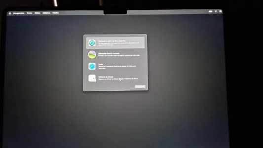

Relis attentivement, au démarrage lorsque tu vois apparaître Options tu as forcément accès à Utilitaire de disque qui te permettra de faire un formatage, non ?

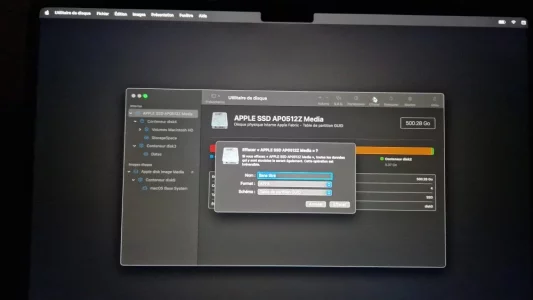

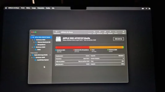

Oui mais lorsque tu lances l’effacement du disque ca te renvoie vers la réinitialisation
En mm temps, si tu démarres sur la partition de récupération du disque interne, et que tu lui demandes de formatter le disque interne, bien sûr qu'il ne voudra pas, c'est l'équivalent de lui demander de se suicider / couper la branche sur laquelle il est assis.
Ca n'as jamais fonctionné, que ça soit sur M2 ou Intel.
Si tu veux faire ça, il faut obligatoirement passer par une clé d'install.
