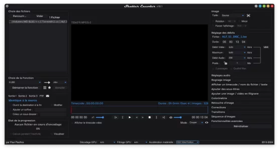

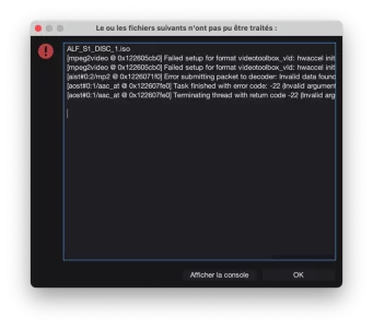

Je voudrais bien encoder un .iso avec le codec H.265 en .mkv en gardant les chapitres séparément avec l'app Shutter Encoder, je n'arrive pas :(
Si quelqu'un pourrait me venir en aide ?
Merci.

Je n'ai pas de fichier ISO sous la main.
Essaie avec Handbrake, il y a si mes souvenirs sont bons une interface concernant la prise en compte des différentes pistes audio et des chapitres.
Je n'ai jamais fait la chose avec Shutter Encoder relativement récent comparé à Handbrake.
Tu peux aussi essayer avec Avidemux.

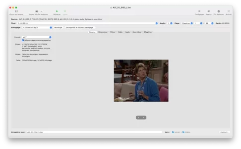

Re,
Ok ça marche avec Handbrake, mais il prend tout le contenu de l'iso donc avec une seule vidéo après avoir encodé, j'aurai voulu une vidéo pour chaque épisode :(

A mon humble avis, une vidéo mkv est une vidéo à piste unique dans un container mkv. Même je pense dans le cas d'un BD.
Ce n'est qu'avec un ISO DVD que les pistes de chaque chapitre sont distinctes, sauf ignorance de ma part.
Mais dépendant du lecteur, tu dois avoir accès au chapitrage non ? Si c'est le cas, où est le problème ?
Essaie avec IINA… Dans la barre de lecture à droite on a accès aux chapitres.
On a accès aux chapitres sur Mac même avec QT si c'est un mp4 à condition que le chapitrage ait été fait sur iMovie ou FCP X…
