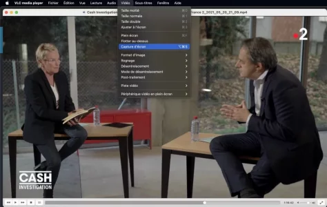

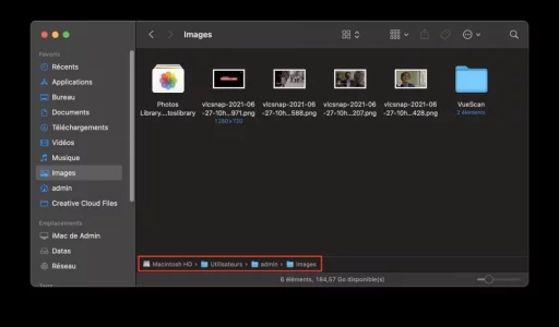

Allons bon, comment tu t'y prends ? Chez moi, aucun souci en faisant le raccourci alt+cmd+S et toutes les photos de la vidéo sont ici...
Cela ne marche que pour une seule capture d'écran à l'horodatage de la video, cela marche mais moi je veux extraire la video sous forme de séquence JPG.

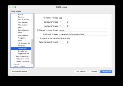

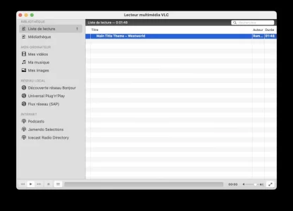

Pour cela, il faut aller dans les préférences, cliquer sur le bouton en bas à gauche "Tout afficher">Vidéo>Filtres>Filtre Scène
Seulement ça n'a pas marché. Mais ce n'est pas grave j'ai trouvé d'autres solutions plus haut ^^

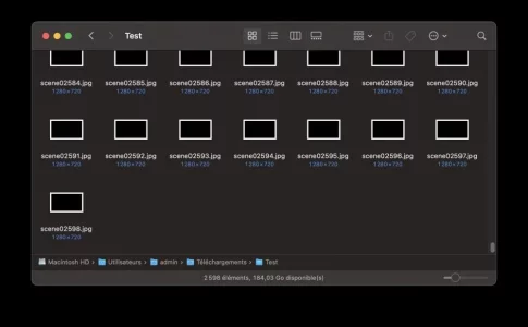

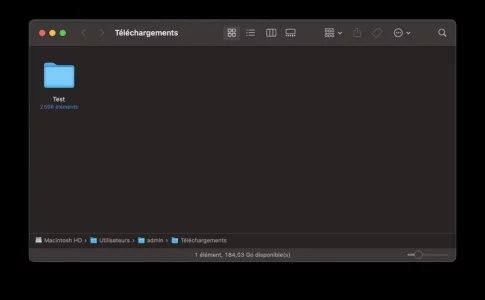

Mais si, mais si, ça fonctionne, la preuve...
...regarde les réglages, j'ai créé un dossier temporaire dans Téléchargements/Test. On lance la vidéo et on attend la fin, au final avec un ratio de 1 je me retrouve avec 2598 images au format .jpg. Ayant un processeur i7, ce fut rapide, petite précision, après avoir fait les réglages dans les Préférences, il faut quitter VLC et le relancer. ;)
Voir la pièce jointe 230937 Voir la pièce jointe 230939 Voir la pièce jointe 230941 Voir la pièce jointe 230943
Oui j'avais fait un dossier Test sur mon bureau, j'ai les mêmes réglages que toi, j'ai mis une courte vidéo de 2 secondes, mais je n'ai aucune image qui vient même en relançant VLC. Le truc embêtant avec VLC c'est qu'il faut lire la vidéo en entier..

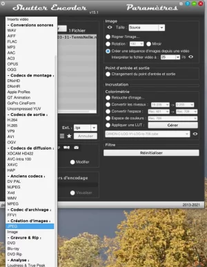

Entre tout, que ce soit VLC, After Effect et le reste, j'ai choisi shutter encoder que je trouve extra maigres la vielle interface mais elle fait exactement ce que je veux et comme je le veux. Les réglages permettent un résultat rapide, c'est ce que je souhaitais.

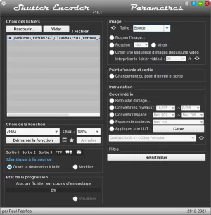

Tu peux détailler comment sont tes réglages avec ce logiciel ?
J'ai fait une simple capture d'écran pour l'exemple mais à droite, tu peux choisir manuellement le nombre d'images par seconde.
Si tu contestes, qu'il y en a trop ou pas assez, tu as juste à re-cliquer sur "Démarrer la fonction".

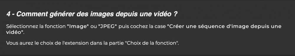

OK, j'ai compris, je ne regardais pas la bonne option pour JPEG. Sinon, pour mon exemple cité il y a peu de différence, j'avais 2598 images et maintenant 2712 images. Avant avec VLC on pouvait raccourcir une vidéo, plus maintenant. :(
