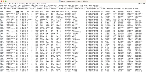

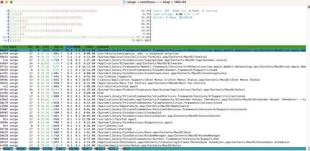

Au passage, je trouve dommage que le Mac ne dispose pas d'une interface aussi claire que pour d'autres tâches quand il s'agit de monitorer les processus et autres personnalisations en place.
Si tu es à l'aise dans le mode terminal, tu peux installer des utilitaires tel que:
htop:
top:

en utilisant brew (il y a beaucoup d'autres outils de monitoring ou autre)
