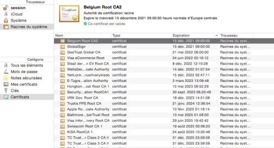

D'autres part en regardant les certificats sur mon trousseau je vois que deux trucs expirent ce 15 decembre 2021, ça m'inquiète, à quoi ça correspond ?? (j'ai mis un fichier joint, j'espère que ça a fonctionné)
Milles merci :)
