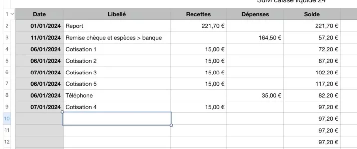

B bichoc Membre confirmé 18 Novembre 2009 90 3 77 7 Février 2024 #1 Bonjour Je voudrais que le calcul du solde apparaisse seulement quand par exemple la cellule libellé est remplie. Merci pour votre aide

B bichoc Membre confirmé 18 Novembre 2009 90 3 77 7 Février 2024 #2 J'ai oublié de préciser que j'utilise numbers
Gerapp38 Membre expert Club iGen 17 Octobre 2022 3 372 1 326 64 7 Février 2024 #3 Bonsoir, Ça pourrait être en E2 : =SI(ESTVIDE($A2);"";$C2-$D2) à partir de E3 : =SI(ESTVIDE($A3);"";$E2+$C3-$D3) à recopier verticalement

B bichoc Membre confirmé 18 Novembre 2009 90 3 77 7 Février 2024 #5 OK merci tout marche à merveille. J'avais fait ça sur excel il y a bien longtemps, sans pouvoir le reproduire sur numbers. Merci encore Réactions: Gerapp38
