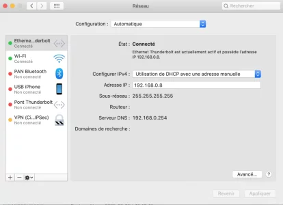

Mon souci se situe au niveau ethernet et des cpl.
dans mon ancien logement j'utilisait des cpl, j'ai tout réinstaller dans la nouvelle maison mais pas d'accès à internet.
Les voyants du cpl sont au vert
Si je branche mon mac au cul de la box j'ai accès a internet.

Bonjour, @grego77
Pourquoi tu est configuré en DHCP avec adresse manuelle? Car sur la capture il manque au moins le routeur/passerelle... donc pas d'internet.
Le plus simple c'est de configurer en automatique, en DHCP.
Et si tu souhaites toujours avoir la même IP local 192.168.0.8, tu configures un bail static dans le box.

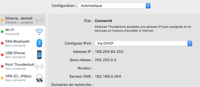

Voilà ce que ca donne en automatique:
..routeur en panne ? case vide.....
Oui c'est comme ça qu'il faut le laisser, sinon tu ne fais qu'empiler une panne sur une autre panne, ça complique... :D
D'ailleurs tu as du laisser trainer des trucs manuels dans l'onglet DNS, vaudrait mieux virer tous les réglages manuels pour laisser tout en automatique.
Donc là on voit... que ton Mac ne voit pas le routeur, et qu'il s'auto-attribue une adresse en 169.x.x.x, c'est pas bon.

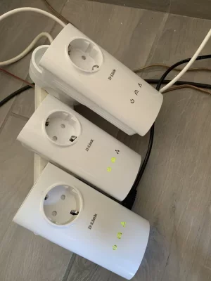

Comme tu es chez Free, un peu de lecture officielle... https://assistance.free.fr/articles/tuto-free-gerer-mon-reseau-cpl-freeplugs-et-boitiers-cpl-1133 ...mais bon, on ne connaît pas la marque de tes boîtiers CPL ?
Super je n’avais pas trouvé ce lien. Il s’agit de cpl D Link, assez ancien mais qui fonctionnait bien jusque là. Le pire c’est que ça a fonctionné pendant une heure après l’installation de l’a box. Je vais commencer par réinitialiser tout ça. Merci
Bilan des courses, après redémarrage de la box, réinitialisation des 3 col, l’un d’eux semblait hs, je ne sais pas si le fait d’en avoir 1 hs faisait que les autres étaient en défaut. Ça re fonctionne! Accès internet via ethernet, accès à mon nas!!! Plus qu’à acheter 1 seul cpl pour l’ordi de l’étage!

Juste comme ça, un boîtier CPL doit être connecté sur une prise en direct, jamais sur une rallonge électrique.
Réactions: http
J’ai suivi les explications de free pour initialiser les cpl. En temps normal je place le col sur la prise murale, et ensuite je place une multiprise dessus.

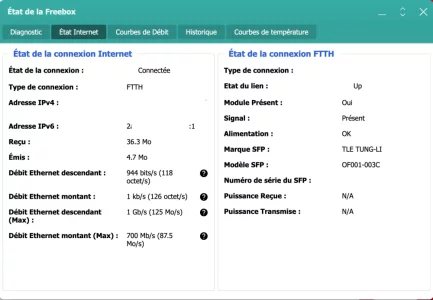

Bon, j'arrive a me connecter via mes cpl, sauf que je trouve que le débit est assez lent, au vue de la notice des cpl je serais entre 80 mbit/s et 50Mbits/s (voir encore moins) , mes voyants de débit sont soit jaune soit rouge. Bilan des courses, impossible de regarder un film qui se trouve sur mon nas depuis la freebox :-( y a t il des paramètres a modifier pour améliorer cela? On parle ici du réseau local, donc rien a voir avec la fibre installée, ca fonctionnait dans mon ancienne maison...
Non, le CPL est dépendant du réseau électrique (câblage, prises, tableau électrique...), tu peux essayer avec d'autres prises, et sans rallonge, multiprise.
D'après la photo c'est du CPL 500 Mbit/s, il y a des modèles CPL 2000 Mbit/s plus efficace, mais si l'installation électrique est pas top, ça ne fera pas de miracle. A noter que comme pour le wifi, les débits du CPL sont partagés par les 2 sens, contrairement à l'ethernet (full duplex) ou chaque sens à son débit.
