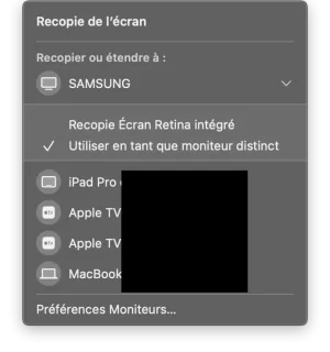

Si oui, ce branchement semble correct. Dans "la barre des menus (ou > centre de contrôle) > recopie de l'écran" tous les écrans sont bien cocher en "Utiliser en tant que moniteur distinct"?
