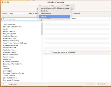

Que dit l'utilitaire d'annuaire ? Arrivez-vous à récupérer les informations de l'AD (via l'onglet Editeur d'annuaire et le menu déroulant) ?

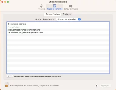

Alors, la pastille est verte à côté du nom du domaine par contre, c'est écrit maintenant "Ce serveur ne se trouve pas dans vos règles de recherche d'authentification". L'erreur provient peut-être de là?
Bonjour lolipale,
Merci pour ta réponse.
J'ai rajouté le domaine dans les règles, rien y fait...

Il faut vérifier avec l’utilitaire d’annuaire que vous parvenez bien à « browser » l’AD. Vous devriez pouvoir voir entre autres les noms de tous les utilisateurs AD sans obtenir d’erreur !

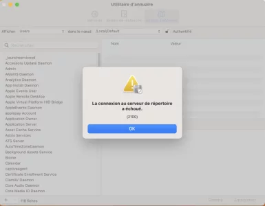

J'ai une erreur: " Connection failed to node 'Active Directory/Serveur/All Domains' (2100) "

En premier lieu, je me suis assuré que dans l'AD l'identité du Mac ne s'y trouve plus. J'ai refait une install propre sous Ventura (c'est un M1) et j'ai remarqué un truc...

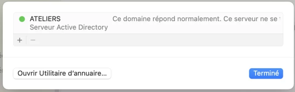

Lorsque je le connecte à l'AD, le nom du serveur apparaît en minuscule, le voyant est vert et j'ai accès à la liste des utilisateurs de l'AD via l'annuaire...
Sauf qu'au redémarrage, je n'ai déjà pas la possibilité de choisir un utilisateur... Et le nom du serveur apparaît en majuscule cette fois... Ce détail a toute son importance car du coup, avec ce nom en majuscule, je n'arrive plus à voir les utilisateurs de l'AD et j'ai cette fameuse erreur 2100...!
Selon comment le Mac est connecté à l'AD, sous "Utilisateurs et groupes" et "Serveur de comptes réseau" c'est écrit Plusieurs et je retrouve dans la liste SERVEUR et Serveur... Et si je supprime celui en majuscule et que je redémarre, celui écrit en minuscule disparaît aussi...! Wtf!!! :)
Petite précision: au redémarrage, le nom du serveur apparaît donc en majuscule et c'est écrit à côté "Ce domaine répond normalement. Ce serveur ne..." et je ne peux pas continuer la phrase car la fenêtre est trop petite et je ne vois pas la suite du message :D

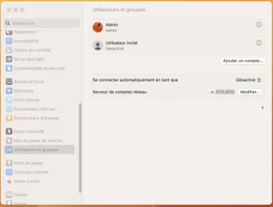

Je me suis dirigé sur le support Apple, notamment ici: https://support.apple.com/fr-ch/gui...ac, choisissez le,», puis cliquez sur Options.
Je n'ai pas d'option "Autoriser les utilisateurs réseau à se connecter à la fenêtre d’ouverture de session"... Je n'ai que le compte Admin local, en ayant désactivé la connexion automatique à l'ouverture de session.
J'ai joint des captures d'écran...
Merci pour le SSO, je ne connaissais pas, je vais voir en attendant :)

Pour pouvoir sélectionner le type d'affichage de la fenêtre de session, il faut se rendre dans Réglages Système puis Ecran verrouillé (merci encore à Apple de vouloir transformer à tous prix un Mac en iPhone avec ces "réglages" revisités. Pour rappel, le mieux est toujours l'ennemi juré du bien ... ;-)
Bonjour :)
Ahlala merci, en effet... Je ne me souvenais plus où il fallait aller chercher cette option...
Sauf que, ça ne fonctionne pas :(
J'ai volontairement crée un compte "test" dans l'AD et impossible de s'y connecter, même comme ça...
