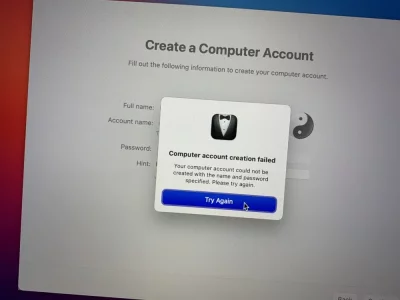

Bonjour
Je rencontre également un problème de mot de passe. J'ai essayé cette manipulation, mais l'erreur que vous voyez en photo apparaît, même avec un nom totalement aléatoire. Mon Mac m'a été fourni par la fac, et je ne sais pas ce qu'ils ont fait dessus, mais il n'y a pas de session administrateur ni utilisateur utilisable.
Lorsque j'ai allumé le Mac et fait les premiers paramètres (langue, préférences etc) j'ai du créer ma session mais le message en PJ apparaissait, ne pouvant plus avancer j'ai redémarré de force, et j'ai eu accès à l'interface d'accueil avec les sessions que apparemment "je ne pouvais pas créer". Bizarre... Cependant, en entrant le mot de passe que j'avais mis au début, cela ne marche pas, idem si j'essaie de réinitialiser le mdp avec mon apple ID.
Donc en gros, l'ordinateur me dit que je ne peut pas créer ma session, qui au final au redémarrage est là, mais ne fonctionne pas.
Auriez vous une idée de l'origine du problème et s'il est possible de le résoudre
Merci par avance pour votre aide
