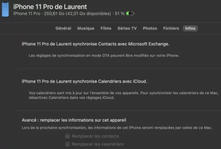

Mais lors de la synchronisation avec mon Mac, toutes les options de l'onglets "Infos" sont grisés dont celle de "Remplacement des contacts".
Avec un message 'Les réglages de synchronisation en mode OTA peuvent être modifiés sur votre iPhone.".1.png

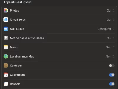

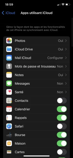

Comme vu sur Internet, je précise que j'ai bien désactivé l'option "Contacts" dans les réglages iCloud ☁️ ET de mon iPhone ET de mon Mac.

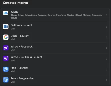

Tu as visiblement deux comptes de contacts, un iCloud et un Microsoft Exchange.
Ce qui est étrange, c'est la mention qu'ils sont synchronisés en OTA via iCloud alors que les contacts sont désactivés dans les réglages de iCloud.
Que vois-tu dans les Préférences > Réglages > Comptes de l'application Contacts sur Mac ?
Idem toujours sur le Mac dans les Réglages Système > Comptes Internet : combien de comptes CardDAV ou LDAP ?

Déjà, un grand Merci pour ton retour ! C'est super sympa...
Pour préciser :
_ mes comptes Outlook (Exchange), Gmail, Yahoo, Free... me servent juste à accéder à mes mails.
Je n'y ai aucun contact saisis.
_ mon compte Outlook correspond à mon identifiant Apple.
_ en effet, les comptes Yahoo affichent "CardDav" (comme mon compte iCloud).

Au temps pour moi, j'avais mal lu ta première capture : ce sont les calendriers qui sont synchronisés du compte iCloud en OTA, mais les contacts sont uniquement synchronisés via le compte Exchange, en tout cas d'après les réglages de l'iPhone vus sur le Mac.
Donc laissons de côté iCloud, c'est donc du côté du compte Outlook / Exchange qu'il faut se pencher !
Dans la fenêtre principale de l'application Contacts du Mac, dans la liste des groupes à gauche, tu ne vois que le compte Outlook ? Tous les autres comptes sont décochés dans les Préférences de Contacts ?
Et sur l'iPhone, ce compte Outlook / Exchange est aussi le seul compte CardDAV / LDAP qui est activé ?

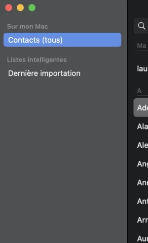

_ la fenêtre principal affiche "Sur mon Mac - Contact Tous".
Et l'appli sur l'iPhone affiche "iPhone (Tous)".
Ce qui prouve bien le problème de synchro !
Aussi, oui : mes 5 comptes dans l'application Contact de MacOs sont bien désactivés dans les préférences.

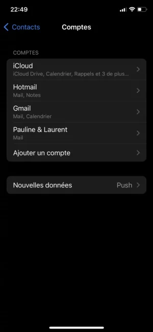

Et sur l'iPhone, j'ai l'image ci-dessous dans les réglages de Contacts :
_ d'ailleurs surprenant, le compte Outlook n'apparait pas ?!?
_ après vérification, les 3 comptes ci-dessous n'ont pas les "Contacts" de synchronisé.
_ "Hotmail" et "Pauline & Laurent (Yahoo)" ont les mails uniquement / Gmail a les mails et calendriers.

Selon le nom qu'il a sur chacun des appareils, le compte "Outlook" du Mac pourrait être le compte "Hotmail" de l'iPhone.
Vérifie s'ils se basent tous deux sur la même adresse e-mail.
Ça n'explique pas pourquoi le Mac croit que l'iPhone synchronise ses contacts en OTA, alors que dans les applications Contacts ni le Mac ni l'iPhone ne semblent utiliser autre chose que leurs stockages locaux intégrés respectifs ("Sur mon Mac").
Soit y'a un bug, soit y'a un truc qui m'échappe...
Dans l'application Contacts sur iPhone, tu peux afficher les groupes ?

Sur l'iPhone, pas de groupe. Juste une seul liste apparaît "iPhone (tous)".

À la toute première capture d'écran, où le Mac indique -faussement- que l'iPhone synchronise ses contacts Over The Air via ce compte Exchange / Outlook.
Donc là encore, comme sur le Mac : uniquement le stockage local, pas de synchronisation de contacts via un serveur CardDAV ou équivalent. Le mystère s'épaissit...
Moi à ta place :
  • j'activerais la synchronisation des contacts via le compte Outlook / Exchange sur le Mac et sur l'iPhone pendant une heure ou deux (tu verras alors un second groupe dans les applications Contacts
  • puis je le désactiverais, j'attendrais encore quelques minutes (quitte à redémarrer le Mac et l'iPhone
  • vérification dans les applications Contacts que l'iPhone et le Mac n'ont plus que les contacts locaux
  • enfin, branchement de l'iPhone au Mac pour voir si ce dernier comprend enfin que l'iPhone ne se synchronise pas OTA
Ensuite (enfin !) tu devrais alors avoir accès à la possibilité de synchroniser les contacts du Mac vers l'iPhone via le câble USB.

Bon ben rien à faire. Après :
  • avoir re-désactivé la synchro "Outlook" sur l'iPhone et le Mac autour des 16h,
  • puis redémarré les 2 Devices,
Et ben le Finder m'affiche toujours le même message "Les réglages de synchronisation en mode OTA peuvent être modifiés sur votre iPhone." dans l'onglet "Infos".
Et ce bien que uniquement les contacts locaux sont présent : 1 seul groupe et sur iPhone et sur MacOs.
