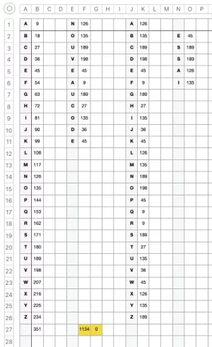

Je souhaiterai effectué une assignation numérique à des lettres, afin que par reconnaissance "automatique" l'écriture d'une lettre se convertisse en son nombre assigné.
Comme l'indique le tableau joint, la colonne B récupère par "indirect" les valeurs de la colonne A. Même procédé pour EF...
Jusque là "COLONNE(INDIRECT(A1&1;))" fait le job. Même si j'aurais souhaité plus d'interdépendance entre la récupération en E des valeurs de B.
Cependant me pose problème par attribution, l'édition d'un nouveau code d'alphabet en K selon la séquence F(1-11) qui peut variée en fonction de l'expression soumise en E; ici "nouveau code" (11 lettres). Cette séquence en F se détermine sur 26 critères (A-Z) comme indiqué boucle la séquence de 11 lettres sur 26.
Enfin, pour finir, la colonne O récupère "le mot à encoder" ( essai) via la colonne N, afin d'éditer les valeurs numériques assignées aux lettres par le nouveau alphabet séquencé en colonne K.
Est-ce réalisable par une feuille de calcul? ... merci de votre attention
Pour la première partie, dans Excel en tout cas, j'utiliserais plutôt =RECHERCHEX(E1;$A$1:$A$26;$B$1:$B$26;"Erreur";0) (ou =RECHERCHEV(E1;$A$1:$B$26;2;FAUX) pour les versions anciennes d'Excel) dans la cellule F1, à recopier vers le bas.

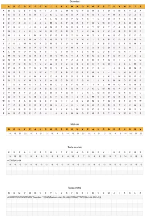

Comme @Aliboron ne comprends pas trop le but de ton tableau, même si j’ai l’impression que ça se rattache à plusieurs types de chiffrages simples d’autrefois :
  • les colonne B et F : chaque lettre de la colonne précédente est associée au nombre de : « 9 fois le rang de la lettre dans l’alphabet », bof bof
  • la colonne K semble diriger vers une sorte de chiffre de Vigenère avec la clé de chiffrage NOUVEAU CODE.
Du coup pour un vrai chiffrage de Vigenère, je procèderais comme indiqué en capture d’écran de Numbers. Si on aime les formules, on peut se passer du tableau Données, et de la répétition manuelle du code sur 26 caractères… on ne considère pas les espaces pour simplifier… pour le déchiffrage, non traité dans l’exemple, on procède avec des fonctions Rechercher…

Géniale votre proposition!! Merci infiniment, cela fonctionne parfaitement et la fonction s'écrit à l'identique dans numbers ( les MaJ? )
Je vais tenter d'être plus clair pour la transition qui permet le nouvel alphabet, car pour la troisième partie, vous me confirmerez surement, que votre première contribution RECHERCHEX fera le job pour une assignation en O via le nouvel alphabet éditer en K
Du coup, grâce à vous en F, nous avons désormais une séquence liée à un mot librement choisi, ici "nouveaucode" qui donne une séquence " 126 135 189 198 45 9 189 27 135 36 45 " cette séquence va assigner en K, un nouvel alphabet A=126 B=135 C=189 D=198 E=45 F=9 G=189 H=27 I=135 J=36 K=45 cette séquence est composée de 11 critères qui correspondent au nombre de lettre de la séquence éditée en F ex ici "nouveaucode" cependant nous devons conclure sur 26 critères
Cette séquence devrait donc se boucler à la suite pour compléter le nouvel alphabet... L=126 M=135 N=189 O=198 etc pour cloturer les 26 caractères de l'alphabet comme sur l'exemple.
J'espère avoir été clair, quoiqu'il en soit je vous suis déjà grandement reconnaissant pour la clarté et le succès de votre précédente contribution.
Le gros problème de ton exemple est que ton chiffre n’est pas univoque : quel mot est chiffré par la séquence 36 126 36 45 126 avec tes données ?
Remarquable! @Gerapp38
Je partage bien évidemment votre vison pour "les colonne B et F : chaque lettre de la colonne précédente est associée au nombre de : « 9 fois le rang de la lettre dans l’alphabet », bof bof"
Pour la suite, j'avoue avoir du mal à entreprendre le lien de récupération entre le tableau -Données- et -Mot clé- dont vous seul avez la magie.
Toutefois, vous avez parfaitement saisi l'idée finale dans sa récupération en -Texte en clair- avec les valeurs numériques nouvellement assignées.
A cette étape qui répond à ma recherche, j'avoue que je souhaiterai me passer du tableau -Données- et privilégier les liens par formule.
Cependant, j'ai la nette impression que vous êtes avec @Aliboron des masters commanders et que mes capacités de compréhension sont celle d'un mousse :) Par ailleurs également stimulé par le chiffre de Vigenère dont vous orientez l'esprit.
Avec la première combinaison proposée par @Aliboron , auriez-vous la possibilité de nous faire part de vos formules alchimique?
Il n’y a pas de magie, juste l’application manuelle de la définition du chiffre de Vigenère. Dans le tableau Texte chiffré, j’ai mis la formule en clair de la première cellule, à étendre à toute la ligne qui fait strictement ce qui est décrit sur Wikipedia.
Supprimer le tableau de données complexifie le fichier car cela ferait appel à des tas de fonctions Modulo (modulo 26 pour l’alphabet et modulo n si n est la longueur de la clé de chiffrement)…
Personnellement je ne m’y lancerai pas tout de suite…
Réactions: syl2026
