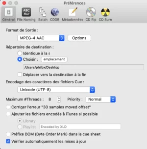

Je suis un gros...:banghead: j'utilise Xld ( mal ) j'avais pas bien chercher
il faut ouvrir un dossier... avec les .dff .dsf dedans, je m'y prenais mal.
j'essayais d'ouvrir les fichiers 1 par 1
Merci @Moonwalker

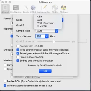

Svp: saurait tu me conseiller pour le choix du mode en Mpeg-4 AAC.
CBR ABR VBR (contraint) Vrai VBR ?
