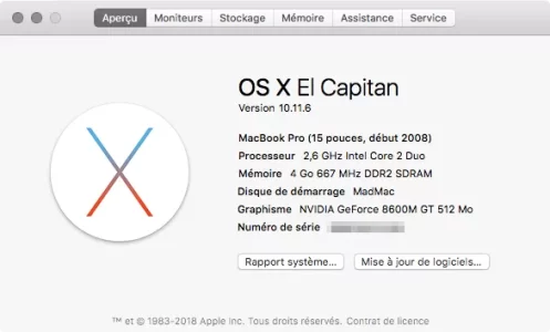

La question est dans le titre et dans les captures ci-dessous.
Les données sont dans un disque-dur LaCie 500 Go formaté en ExFat et connecté en Firewire 400, et je dois les copier sur un disque-dur externe de 500 Go formaté en ExFAT lui aussi et connecté en USB-2.
Ce sont surtout des photos, des vidéos et des fichiers de travail iMovie et Premiere.
J'ai coché l'option "Dossier partagé" pour chaque disque, j'ai essayé avec les deux ports USB du Mac car je crois savoir que certains MacBook Pro ont de l'USB-1 sur un des cotés mais ça n'y change rien.
J'ai redémarré l'ordi, déconnecté et reconnecté les DD plusieurs fois.
J'ai l'impression que chaque copie est plus lente que la précédente.
Je viens de tester avec un fichier de 22 Mo : il a fallu plus de cinq minutes chrono pour le copier. Tout seul et sans que l'ordi ne fasse rien d'autre en même temps.
Que se passe-t-il ?
Que puis-je faire pour accélérer la copie ?

Des disques durs, en USB-2, plein de petits fichiers... juste 4 Go de RAM.... ça va prendre un paquet de temps c'est certain.

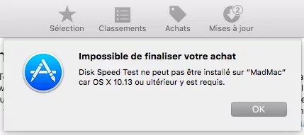

Je ne peux pas installer Blackmagic test et la recherche de l'App Store ne me propose rien d'équivalent.
J'espérais une solution évidente à un truc que j'aurais raté mais ce n'est pas grave, mon vieux Mac n'a que ça à faire.
