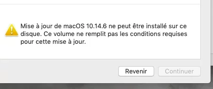

PS : j'ai bien effectué une recherche sur le forum. Il existe un fil qui préconise d'installer la "mise à jour COMBO". Je ne sais pas ce que c'est et de toute façon aucune mise à jour n'apparait pour Mojave évidemment.
La mise à jour Combo ne peut pas être installée sur ce disque... Somme toute, c'est logique, puisque je suis déjà sous 10.14.6, non ? Je vais me faire une clean install, ça sera plus simple.

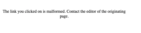

le lien donné ne fonctionne pas
C’est la faute aux liens d’affiliation mis en place par les administrateurs du forum;
Tu peux enlever la première partie de l’URL créée par les forums pour ne garder que la partie utile :
https://apple.narkive.fr/K5ATBaWD/mojave-quicklook-bloque-au-chargement?
