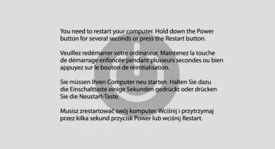

Le rapport, en fait les logs de la Console n'apporte jamais rien de bien concret ! Tu ne mentionnes pas si c'est un Kernel Panic avec ce type d'écran...
... ? Si oui, c'est lié soit avec un logiciel, soit avec du matériel USB de connecter. Ce que je peux voir est qu'il y a énormément de problèmes avec des fichiers dyld3 qui sont des fichiers système et cela sous-entend qu'ils sont corrompus. Si tu peux démarrer sans problème depuis la partition de récupération, tu fais une réinstallation de macOS Big Sur par-dessus celle en cours qui remettra d'aplomb les fichiers système si ce n'est pas trop grave. Ça ne touchera pas à tes fichiers, dossiers, données personnelles, logiciels et réglages, uniquement que les fichiers système.
