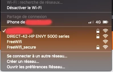

Tu actives le wifi sur l'imac, l'icone du wifi étant visible dans la barre de menu, Tu cliques sur créer un réseau, tu le nommes, tu choisi un canal (celui proposé par défaut convient très bien).
Ce nouveau réseau sera accessible par les autres appareils.

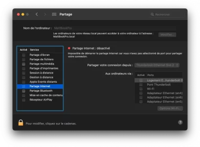

Parce que ça se passe dans les préférences systèmepartage.
Tu as juste à selectionner "partager depuis : cable ethernet"
via : Wifi.

désolé je suis sous Mojave et j'ai !

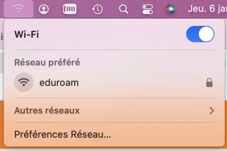

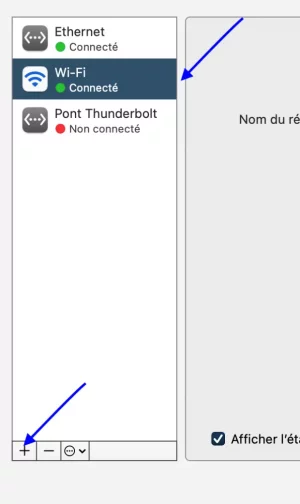

Il n'y a semble t'il plus cette possibilité (Créer un réseau...) depuis BigSur. C'était encore disponible avec Catalina.
Capture avec BigSur:

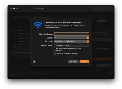

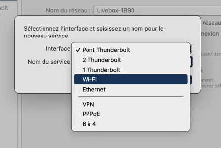

Et la possibilité proposé par @edenpulse de créer un partage de connexion.
Soit en choisissant comme source un réseau "bidon" comme le "pont thunderbolt", ou autre, cela créera un réseau wifi, pas testé si ça fonctionne.
Soit en choisissant comme source ethernet (les appareils auront accès à internet mais avec un réseau différent, le Mac ce comporte comme un routeur, pour le réseau de l'entreprise toutes les connexions viendront du Mac).

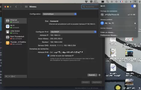

Sous Monterey, j'ai bien le menu "Créeer un Réseau" de disponible.... mais, je suis connecté AUSSI en ethernet. Peut-être que l'option n'est pas dispo si le wifi est le seul mode de connexion actif et valide, simple remarque.
Pas trop compris, tu es aussi connecté en Ethernet (comme moi sur la capture), mais tu dis que ce mode n'est disponible lorsque il y a uniquement le wifi? ou lorsque le wifi est en premier dans l'ordre des réseau?
En tout cas pour moi sur les différents Mac, le "mode crées un réseau" est disponible sur tous mes mac jusqu'a Catalina (testé avec un Mac mini connecté en ethernet sous High Sierra et avec un MacBook 12" 2016 sous Catalina), mais pas sur les Mac avec BigSur 11.6.2 (testé avec un iMac 27" connecté en ethernet, un Mac mini connecté en ethernet et un MacBook 12" 2016 uniquement en wifi), par contre pas testé avec Monterey.
Capture sous Monterey :
