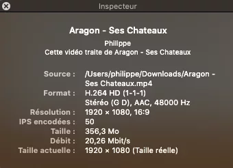

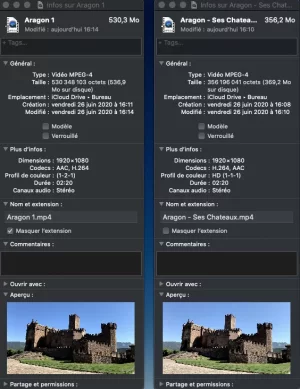

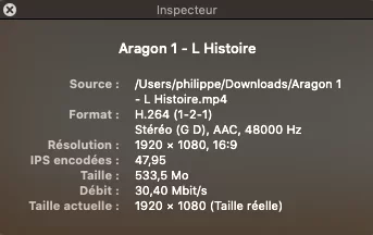

je me suis fait un joli montage avec DaVinci je l exporte en MP4 il pese 530 megas
je prends ce film je l importe sous FCPX, je l exporte en MP4 et la il ne fait plus que 356 megas
Pourquoi DaVinci sort il un si gros fichier, peut on reduire la taille via des options ?

- ouvre tes vidéo successivement avec QuickTime et fait pour chacune d'elle Cd-I. Puis mets nous en réponse les deux captures d'écran côte à côte : Je te parie tout ce que tu veux que la vidéo exportée de FCP X a un débit en Mbps inférieur de l'ordre de 30% que celle exportée de DVDR…
Et plus fort :
  • le débit en sortie de DVR est de 530*8/140 secondes = 30,30 Mbps
  • et celui en sortie de FCP X est de 356*8/140 = 20,30 Mbps
(aux décimales près)
A noter que pour être maître du débit avec FCP X, il faut 'Envoyer à Compressor' ou créer dans Compressor un préset avec un débit déterminé que l'on retrouvera dans les destination d'export FCP X.
