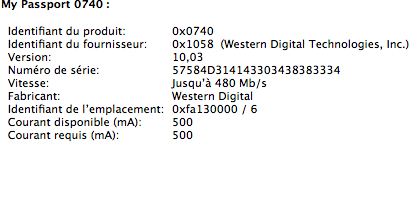

voici ce qui apparaît dans Infos Système :
Ca ressemble au cas "sous alimenté" si ce n'est que contrairement à ton exemple dans mon cas le courant requis et disponible est le même !
