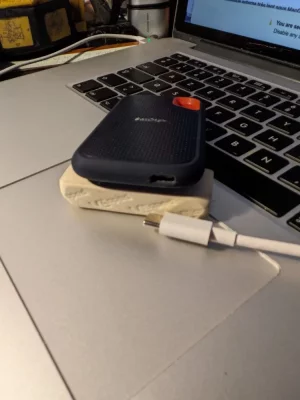

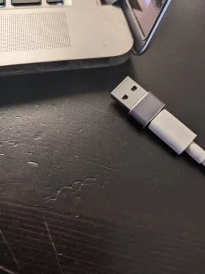

oui mais c'est le même câble sauf que pour le macbook pro 2015 j'ai un adaptateur pour le port USB2. Pour la photo de l'usb2 je peux pas ce soir, je suis handicapé et je peux pas y aller tout seul. Mais le même disque avec le même câble est reconnu sur un autre macbook pro 13 pouces 2022.connecteur et cable.webp

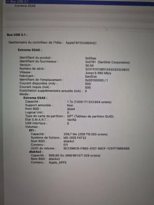

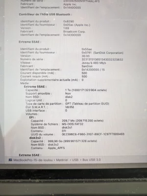

Il n'y a pas d'incompatibilité avec Sonoma car j'ai un macbook Pro 13 pouces 2022 avec Sonoma et le disque externe marche bien. Il marche bien sur 3 macs : 2 macbook pro 15 pouces 2015 Big Sur et 2018 Ventura et un 13 pouces 2022 Sonoma et là sur le macbook air il est reconnu au branchement puisque j'ai le message pour autoriser l'accès mais après une fois accordé rien n'apparait à l'écran ni dans le finder ni dans utilitaire de disque. Ça semble venir du mac. Sinon pour le disque c'est un SanDisk. Je joins une photo d'information système sur ces caractéristiques. Merci d'avancesandisk ref.webp

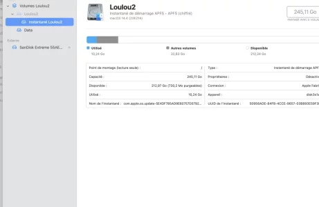

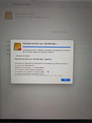

Précision, je viens de refaire un essai il est apparu une fois puis rien puis démonté sur utilitaire de disque sans réparation possible voir photos. Je précise que le même disque monte et se répare très bien sur mes autres mac. Et là il n'est plus nul part mais apparait sur le port USB3.1 dans informations système. voir photo
info système usb.webpPXL_20240325_110057064.webpPXL_20240325_110300818.webpPXL_20240325_110315225.MP.webp
Depuis j'ai partitionné le disque pour pouvoir utiliser Time machine avec plusieurs Mac. Mais j'ai toujoujours le même problème sur ce MacBook Air. Une constante : j'ai toujours le message pour autoriser l'accès et Informations système détecte toujours le disque. Par contre il n'apparait pas sur utilitaire de disque ni dans Finder ou alors et c'est nouveau il apparait avec ses trois partitions mais au bout d'une ou deux minute il est éjecté. L'ordi est neuf est-ce que ça pourrait être un défaut lié au Mac ? J'avais dit avoir testé les ports avec une souris et un téléphone à recharger et effectivement ça marche régulièrement. Je viens de voir apparaitre les 3 partitions sur Utilitaire de disque, non montées puis elles ont disparu. Maintenant j'ai un message : Le disque n'est pas lisible par cet ordinateur. Ejecter, ignorer, initialiser. Sur Utilitaire de disque, les partitions n'apparaissent plus, il y a seulement le nom du disque. Voir capture d'écran. Je vais tenter initialiser. J'ai amorcé un effacement il y avait 3 options approximativement : tables guild + ? + Apple. J'ai laissé Guild proposé ne sachant pas la correspondance et j'ai lancé mais très vite le disque c'est éjecté. Si quelqu'un a une idée. Merci d'avance

le disque doit être à nouveau initialiser car son "superbloc" est illisible. Si il y a des données sur ce disque il faut les copier sur un autre avant toute autre manipulation.
Je continue à miser sur un problème de câble / adaptateur / connexion, étant donné qu'il n'est reconnu par le Mac qu'en USB2 (480 Mb/s), ce qui est très étrange (et surtout très lent) pour un SSD externe.
Je ré-itère donc ma demande de photos de tous les câbles et connecteurs utilisés entre le Mac et le SSD (incluant la prise du SSD).

Bicus, j'envoie les photos du câble et des ports c'est le même câble pour les 4 Macs à la maison, juste je mets un adaptateur pour l'USB2 du Macbook Pro 2015 en photo aussi. Et je n'ai le problème que sur ce Macbook Air. Merci pour ce retour et merci d'avance pour la réponsecâble et port macbook air.webpcâble adaptateur et USB2.webpDDE et câble.webp

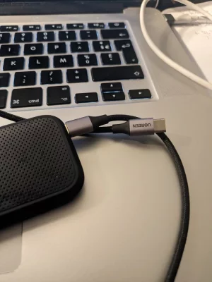

Bicus, je ne sais pas si ce câble est un USB2 mais il marche très bien sur les autres macs.J'ai quand même mis un autre câble qui doit être un USB 3 (voir la photo) mais ça ne change rien. Mercicâble noir.webp

Bicus, je ne sais pas si ce câble est un USB2 mais il marche très bien sur les autres macs.J'ai quand même mis un autre câble qui doit être un USB 3 (voir la photo) mais ça ne change rien. MerciVoir la pièce jointe 293255
Non, Ugreen est avant tout un fabriquant de chargeurs, ce câble est aussi très probablement en USB2 (480 Mb/s).
Tant qu'on n'aura pas essayé avec le câble fourni avec le SSD, ou à défaut essayé avec un vrai bon câble USB-3 certifié et acheté pour cet usage, on ne va faire que jouer à « Et ce câble que j'ai retrouvé dans le panier du chat ? Ah non, il ne fonctionne pas non plus. »
