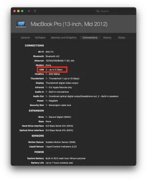

Mactracker est normalement fiable et comme tu le dis la source dit la même chose:
  • Deux ports USB 3 (jusqu'à 5 Gbit/s)
