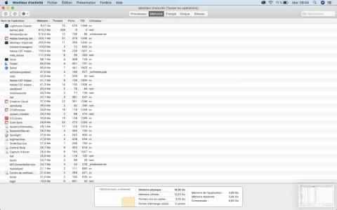

Quand la machine chauffe et que les ventilateurs s'emballent, peux tu poster des copies d'écran du Moniteur d'activité / onglet Processeur (Toutes les opérations - classement des process par % décroissant) et onglet Mémoire et onglet alimentation ?
Désolée pour ma réponse tardive

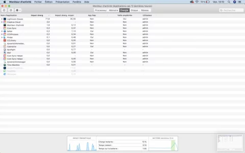

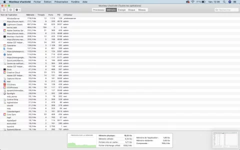

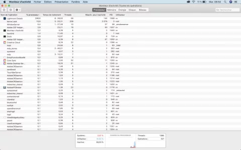

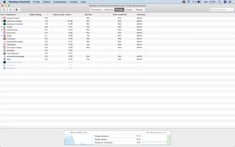

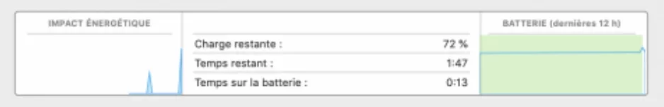

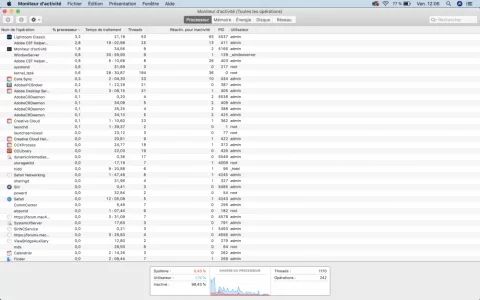

Je t'ai fais des captures d'écrans comme demandé :
1 - Capture d’écran 2020-09-18 à 12.06.29.png2 - Capture d’écran 2020-09-18 à 12.06.34.png3 - Capture d’écran 2020-09-18 à 12.06.41.png

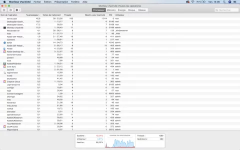

J'ai commencé à bosser à 12h10 et j'étais à 74%, une heure plus tard j'étais à 13% ... (ci joint comparatif energie)
6 - Capture d’écran 2020-09-18 à 12.10.58.png7 - Capture d’écran 2020-09-18 à 13.10.28.png

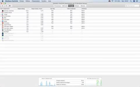

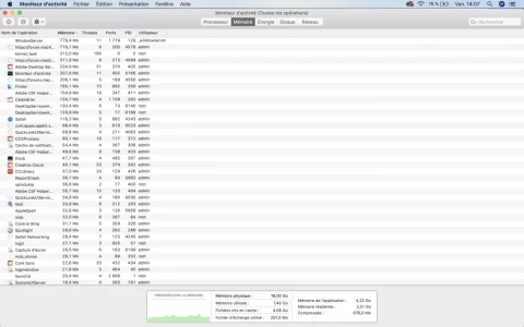

EDIT avec d'autres captures de quand je ne bosse pas sur un logiciel adobe et que les ventilos se déclenchent quand même (je transfère simplement un truc sur mon NAS là)
Capture d’écran 2020-09-18 à 14.06.55.webpCapture d’écran 2020-09-18 à 14.07.09.webpCapture d’écran 2020-09-18 à 14.07.23.webp

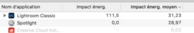

Je ne vois rien de choquant ou de bizarre dans tes copies d'écran, que ça soit les process, la mémoire ou la gestion de l'énergie.
Par contre, on voit que l'impact énergétique de LR est énorme, à quasiment 78%.
C'est donc LR le responsable de la chute de ta batterie.
Tu pourras faire un test pas trop contraignant : sur un SSD externe, installer ton OS (Mojave ?) et LR. Rien d'autre.
Travaille avec LR sur ton SSD externe pour voir avec un OS propre et aucune autre application, pour voir si la chute de la batterie est la même.
Je ne vois rien de choquant ou de bizarre dans tes copies d'écran, que ça soit les porches, la mémoire ou la gestion de l'énergie.

Je viens d'éditer mon post avec d'autres captures d'écran de quand je bosse pas sur Lightroom mais avec les ventilo qui tournent à plein régime ; je sais pas si tu les a vu du coup, je pense que nos réponses se sont croisées.
J'essaierai de faire la manip avec le SSD. Du coup je suppose que si la batterie chute quand même avec le SSD c'est que c'est Lightroom le problème et si non, c'est mon ordi ?
Après en vrai, là sur mon ordi, y'a rien d'installé encore, à part l'OS, Lightroom et Photoshop. J'ai pas encore remi ma sauvegarde.
Et je veux bien que ce soit lui le fautif mais du coup, comment ça se fait que je perde également de la batterie quand je ne l'utilise pas ?
OK, je ne les avais pas vues.
Dans une des dernières copies d'écran on voit que le Kernel task fait le job.

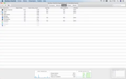

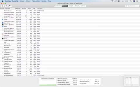

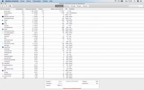

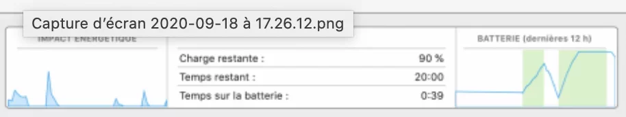

J'ai tout dé-installer du coup voici les captures d'écran du moniteur d'activité avec compta, traitement de texte, safari et transfert de fichiers.
Capture d’écran 2020-09-18 à 17.26.04.pngCapture d’écran 2020-09-18 à 17.26.07.png
J'ai commencé à 16h50 avec 100% et une heure plus tard j'étais à 75%. On est quand même loin des tests de l'APR qui me sort -25% en 3h. Ce qui veut dire en suivant la logique qu'en ne faisant vraiment rien de spécial, il tient tout juste 4h.
Que Creative Cloud avec LR et autres soit installé n'a pas l'air de changer grand chose. Je referai un test quand j'aurais ré-installé ma sauvegarde histoire de comparer.
Cette fois en revanche, aucun ventilo déclenché.

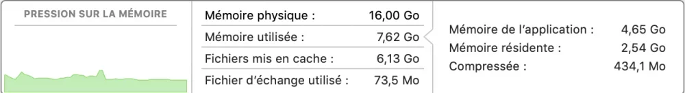

Rien à voir à voir mais, ça a soulevé une petite question : pourquoi la mémoire utilisée est d'environ 8gb alors que je ne fais rien de spécial ? C'est quand même la moitié de sa capacité ...

Je trouve bizarre que l'OS prenne 7% des ressources processeur. Ca m'apparait beaucoup, si je compare avec ma machine… (je suis plutôt à 2%).
C'est déjà ça : quand tu n'as pas d'applications gourmandes lancées, la machine n échauffe pas, les ventilateurs ne bougent pas. Rassurant.
Plus tu donnes de mémoire à ton Mac, plus il va en utiliser. L'important est que la pression mémoire soit toujours dans le vert, ce qui est ton cas.

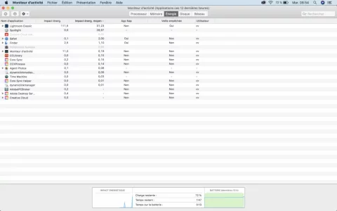

Me revoilà après le test du SSD, rien ne change, la batterie chute et les ventilos s'emballent.
Je crois qu'au bout d'un moment je vais me résoudre à jeter l'éponge :(
Ci joint capture d'écran du Moniteur d'activité
Capture d’écran 2020-09-22 à 08.54.21.webpCapture d’écran 2020-09-22 à 08.54.25.webpCapture d’écran 2020-09-22 à 08.54.32.webp

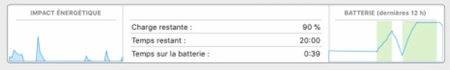

Pour moi c'est assez clair, au moment ou tu as pris la dernière capture, Lightroom consommait assez d'énergie pour vider ta batterie en 1h47 :
Alors que normalement (sans Lightroom), tu as 20h d'autonomie :
Elles sont déjà sur la conversation, un peu plus haut sur le post #11 :
Post #11 ça dit 20h :
Il faudrait une série de captures qui montrent que ça descend beaucoup plus vite que ça... et ce qui est lancé pendant ce temps ?
Justement dans le post 11 je précise qu'en 1h il a perdu 25% en ne faisant rien de spécial (safari, open office, transfert de fichiers). Donc en 4h la batterie est morte. Ce qui montre bien que les 20h ne sont que théoriques. Je n'ai pas fait plus de capture d'écran à ce moment là du coup, mais je pense pas que ca aurait changé grand chose :confused:
