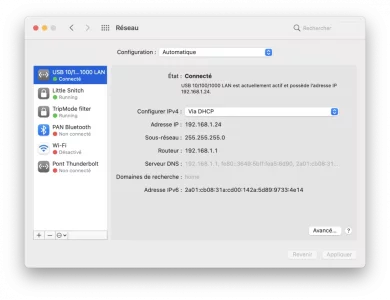

Donc voilà j'expérimente des déconnexions d'internet assez régulières.
Je suis en fibre avec Orange, derrière une Livebox 5.
Mon ordi, un MacBook Pro M1 sous macOS 11.4, est relié à ma box par un cable ethernet, via un hub.
Seule solution : débrancher et rebrancher le hub.
Voilà une capture de mes réglages réseaux lors de la dernière coupure :

Problème de hub : quel modèle as tu ?
Ca me fait un peu penser à cette vidéo (à partir de 6 minutes) avec des déconnexions dues au hub).
Réactions: pouppinou
Bonsoir, merci pour ta réponse.
J'utilise ce dock : https://www.amazon.fr/uni-connecteu...hild=1&keywords=doc+uni&qid=1622237845&sr=8-7
J'ai écouté le passage et il y a quelque chose qui m'a marqué : il est vrai que mes déconnexions ont lieu lors d'une sortie du veille.
Peut être un bug de l'OS du coup...
Je vais essayé aussi de remettre le cable d'origine du dock (j'en utilisais un plus long pour des raisons de set-up).
Merci :)
Alors quelques retours : je suis entrain d'essayer un autre hub (un UGREEN) et pour l'instant je n'ai pas constaté de déconnexion.
Ce qui est bizarre c'est que le hub UNI fonctionne correctement sur mon ordi Windows pro ( un LENOVO).
Une incompatibilité avec le Mac M1 est-elle possible ?
