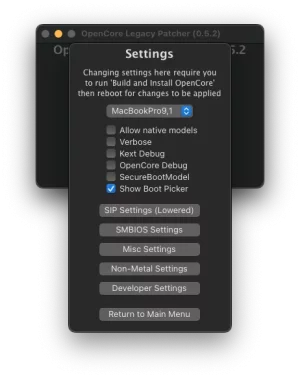

C'est vrai que c'est paramétrable dans OCLP, de mémoire. Si tu as choisi de booter directement tu bootes effectivement directement.
edit : ce doit être le "show boot picker" qui chez moi est coché.

  • vérifie que "show boot picker" soit bien sélectionné, comme l'indique @sinbad21
  • met un time out de 10 secondes pour être certain d'avoir le temps de voir le menu de boot d'OCLP
  • ne touche pas la touche ALT
Réactions: Zorglub38 et sinbad21
