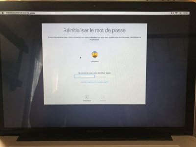

Suite à la Maj de mon MacBookPro fin 2011 (je suis passé de OS X Lion 10.7.5 à OS X El Capitan 10.11.6) il ne s’allume plus.

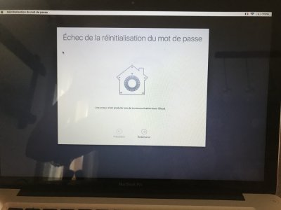

Lorsque je veux le démarrer, j’entends bien le son de démarrage mais l’écran reste noir. J’ai tenté le démarrage sans échec (qui ne fonctionne pas à tous les coups) et la j’ai un écran qui me dit qu’il faut réinitialiser le mot de passe. Et la il s’éteint...
J’ai déjà eu de nombreux souci avec cet ordinateur et je suis novice. Donc si vous avez une solution à me proposer ce serait sympa

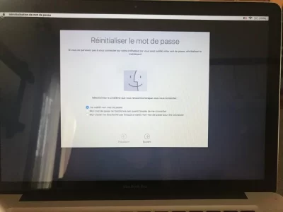

Lorsqu’il s’allume en mode sans échec voici ce que j’ai à l’écran ...comme ça ne fonctionne pas je ne peux que le redémarrer et la écran noir et il ne redémarre pas !
C'est curieux :
  • que le démarrage en mode sans échec ne fonctionne pas à tous les coups,
  • qu'à la suite du démarrage en mode sans échec, tu arrives sur un panneau de changement de mot de passe… Tu y arrives directement ?
Désolée si je n’avais pas publié au bon endroit ...
Oui j’arrive directement sur cet écran de réinitialisation de mot de passe quand il veut bien s’allumer. C’est un enfer cet ordi !

C'est curieux :
J'ai réussi à le redémarrer : j'ai coché la 3e case de la 1ère photo et ça m'a demandé si je voulais arrêter le chiffrement FileVault j'ai accepté et redémarré... Il a démarré correctement... c'est la merde ce truc FileVault
Il a démarré correctement....c'est la merde ce truc FileVault
OK, je n'avais pas pensé à FV !
Je crois que l'outil n'est pas mauvais, surtout pour les derniers OS et avec un SSD et en pensant à désactiver FV avant d'installer un nouvel OS.
Ca fait beaucoup de et à respecter…
