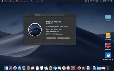

Voici d'abord mon modèle de Mbp :

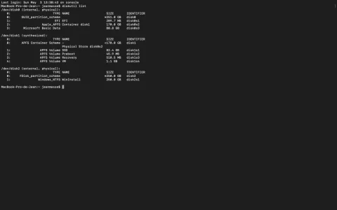

Et voici une analyse de mon disque dur avec la commande diskutil list :
Mon problème est le suivant : je parviens à créer la partition Bootcamp sans problème, je redémarre l'ordinateur, le programme d'installation de Windows 10 se lance correctement, l'installation va jusqu'au bout. Les choses se corsent après le redémarrage automatique de Windows 10 : j'arrive sur l'écran noir avec fenêtre bleue + petite roue, on m'annonce "Démarrage des services" puis "Préparation des périphériques", puis "Préparation", et là le processus dure à l'infini jusqu'à parfois freezer...
J'ai ré-essayé de nombreuses fois, à chaque fois Win10 s'installe mais ne parvient pas à démarrer.

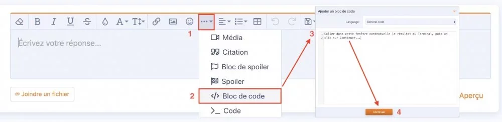

Ce n'est pas clair du tout, si Assistant Boot Camp a bien créé une partition Boot Camp, ce qui semble bien être le cas avec une taille de 80 Go, il y a anguille sous roche ! Pourquoi avoir installer Parallels Dekstop, car j'ai le sentiment qu'il y a un conflit ? Tu as aussi un disque dur externe, que contient-il ? uniquement que les pilotes/drivers ou Assistant Boot Camp a eu besoin du fichier .iso pour créer un support d'installation en réclamant une clé USB ou un disque dur USB ?
De plus, le ou les résultats du Terminal doivent se mettre entre des balises </> Bloc de code...

Il me semble que j'ai utilisé une fois Utilitaire de disque pour supprimer la partition Bootcamp (parce qu'ils indiquaient cette manipulation sur l'assistance Apple...), mais j'ai exécuté SOS dessus après. Cela peut-il suffir néanmoins à endommager le disque ?
Je viens de supprimer la partition à nouveau (via Bootcamp), et voici l'état de mon disque dur interne :

Est-ce qu'il s'agirait de réparer le volume EFI avec cette suppression ? Car en effet, il me semble que c'est bien à ce niveau que ça bloque... Donc oui je serais très intéressé :)
Merci pour votre aide !
Bienvenue Josh au club des infortunés... J'ai continué à essayer de résoudre le problème de mon côté, sans succès...
Bonjour Jean
sudo diskutil mount disk0s1 ; sudo rm -rf /Volumes/EFI/EFI/Boot /Volumes/EFI/EFI/Microsoft ; ls -R /Vol*/EFI
  • la commande monte le volume EFI > supprime les 2 sous-dossiers Boot & Microsoft contenant des ressources de prédémarrage de Windows (commande muette) > liste récursivement le contenu du volume EFI
Voici le retour :
Volume EFI on disk0s1 mounted
EFI
/Volumes/EFI/EFI:
APPLE
/Volumes/EFI/EFI/APPLE:
EXTENSIONS    FIRMWARE
/Volumes/EFI/EFI/APPLE/EXTENSIONS:
Firmware.scap
/Volumes/EFI/EFI/APPLE/FIRMWARE:
MBP111.scap
