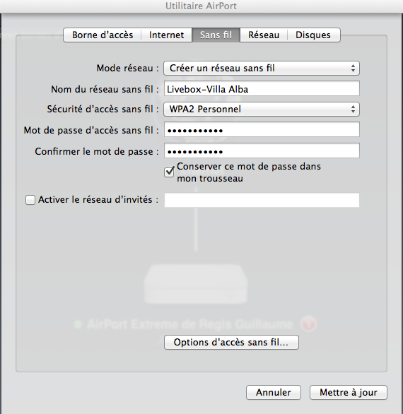

Comment ça se passe à son niveau? En ouvrant l'Utilitaire Airport, j'ai accès aux réglages et voici ceux que j'ai déterminés. Menu : 'Borne d'accès' - RAS ; menu : 'Internet' - basique, connexion via DHCP, option 'automatique' ;
Menu : 'Sans Fil'. C'est là que ça se joue. La Borne Airport Extreme diffuse par défaut les 2 réseaux : 2,4 GHz et 5 GHz de manière séparée. La 1ère fenêtre de réglage, par défaut, est dédiée au réseau 2,4 GHz (sans le déclarer).
Comme vous le voyez, il est possible de donner le nom qu'on veut à ce réseau (chez moi : 'Livebox-Villa Alba' = 2,4 GHz).

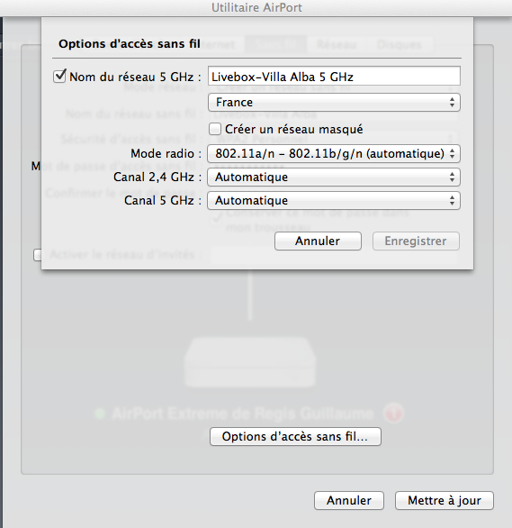

Si je clique maintenant sur 'Options d'accès sans fil', j'ai accès à une 2è fenêtre de réglages.
Comme vous le voyez, si je coche la case 'Nom du réseau 5 GHz', j'ai la possibilité de le nommer à mon choix sous un intitulé différent du réseau 2,4 GHz (chez moi : 'Livebox-Villa Alba 5 GHz'). On peut voir encore deux fenêtres déroulantes d'options : a) canal 2,4 GHz - j'ai laissé 'automatique', mais je pourrais choisir un canal de 1 à 13 à ma guise ; b) canal 5 GHz - j'ai laissé encore automatique, mais j'aurais pu choisir un canal 36, 40, 44, 48.

Le fait que les 2 réseaux soient parfaitement distincts dans la fenêtre de Préférences Réseau du Mac sous des noms différents - situation qui est l'effet strict des réglages sur la borne tels que je les ai décrits -, cela permettrait à quiconque le voudrait le forçage du réseau 5 GHZ. Pour cela, il ne suffirait pas de l'avoir établi en tête de liste des réseaux auxquels se connecter, mais il suffirait de décocher l'option : 'Demander à se connecter à de nouveaux réseaux', et dans la fenêtre 'Avancé', de sélectionner le réseau 'Livebox Villa Alba' (= 2,4 GHz) afin de le supprimer de la liste de référence.
