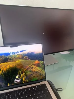

Je suis possesseur d'un MacBook Pro M3 Pro et d'un écran Dell U2723QE. Tout fonctionne bien mais je me pose une question.
A l'allumage du Mac, l'écran externe reste noir jusqu'à ce que la session soit active. C'est à dire que le seul écran actif à la fenêtre de session est celui du Mac (je précise que l'écran externe est bien détecté dès le démarrage via USB-C ou DP par ex. mais rien ne s'affiche). Je dois donc d'abord choisir ma session et saisir mon mot de passe avant que l'écran externe ne s'active.
Pour être utilisateur d'un PC au bureau, l'affichage sur l'écran externe s'effectue dès le branchement. L'activation de la session peut se faire donc directement sur l'écran externe ce qui est plus pratique.
Est-ce une spécificité Mac ou de l'écran externe ? Pour celles et ceux qui auraient le même écran externe, avez-vous fait le même constat?

Merci pour ton aide. Oui FileVault est activé. Si je ferme l'écran et redémarre oui, la barre de progression s'affiche bien sur l'écran externe. Et si je rouvre le Mac au moment de la page de session, l'affichage rebascule vers le Mac.
Voici une image de ce que cela donne. Il n'y a pas d'affichage sur l'écran externe mais la souris peut basculer d'un écran à l'autre. Disposes-tu du même moniteur Bicus?
J'ai le même comportement avec un MacBook pro 14" M1 et un moniteur Dell, je pense donc qu'il s'agit du comportement normal, en tout cas avec FileVault activé.

Je viens de tester, et c'est effectivement un bug de détection du moniteur externe (un DELL P2421DC branché en direct en USB-C) : si je redémarre avec le moniteur externe connecté, la pomme et la fenêtre d'ouverture de session n'apparaissent que sur l'écran intégré du MacBook Pro.
Mais si je débranche et rebranche le câble USB-C, alors une image apparaît bien sur le moniteur externe :
  • la même image d'ouverture de session que sur l'écran intégré si j'étais en recopie vidéo avant de redémarrer
  • l'écran du MacBook Pro passe au noir et l'ouverture de session ne s'affiche que sur le moniteur externe seul si j'étais en bureau étendu avant le redémarrage
