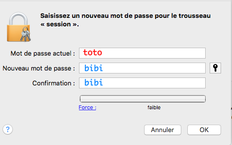

Pour re-synchroniser le mot-de-passe de trousseau toto avec le nouveau mot-de-passe de session bibi > tu lances l'application «Trousseaux d'accès» > menu Édition > sous-menu : Modifier le mot-de-passe du trousseau « session » > le panneau suivant se démasque (que je t'ai pré-rempli d'après mes exemples) :
Les seuls points « linguistiques » à capturer sont les suivants :
- l'expression "Mot de passe actuel" désigne le mot-de-passe toujours d'actualité pour le trousseau > càd. l'ancien mot-de-passe de session : toto dans mon exemple.
- l'expression "Nouveau mot de passe" désigne le nouveau mot-de-passe de session (bibi dans mon exemple) > que l'on souhaite voir adopter en synchronisme par le Trousseau comme son mot-de-passe actualisé.​
=> si cette édition réussit > après re-démarrage > le renseignement du mot-de-passe bibi devrait ouvrir la session et le trousseau en synchronisme (sans que les données du trousseau ne soit perdues).

Lorsque je fais la manipulation recommandée --> Modifier le mot de passe du trousseau "session" si je renseigne toto dans ancien mot de passe et bien ca ne passe pas. Je dois renseigner bibi et après redémarrage le problème persiste :
