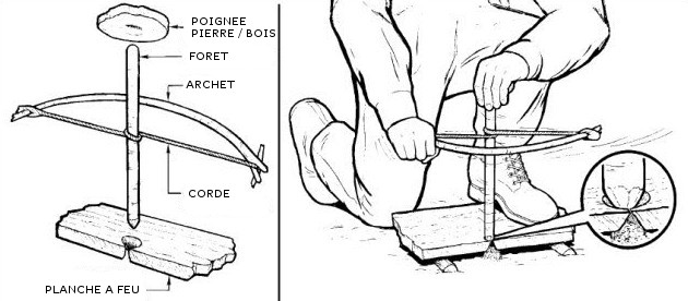

Ah ! les tournevis à mandrin serrable qui ressemblent à ceux des perceuses (les mandrins serrables avec une clé en croix étant les mieux bloquants - sur les perceuses s'entend). Avec un pommeau rotatif permettant d'exercer une pression (de haut en bas) sans nuire à la rotation --> ce qui me fait penser irrésistiblement au capuchon qui permet d'exercer une pression de haut en bas sur le bâton > tandis qu'on le fait tourner grâce à un archet mobile > dans la technique de la production primitive du feu -->
Peut-être qu'utiliser un semblable archet avec un tournevis dévisseur susciterait-il un effet démultiplié sur la rotation ? - ou peut-être employer une perceuse électrique miniature où la puissance du moteur jouerait à plein (à condition encore d'exercer une pression suffisante de haut en bas) ? - ah ! les problèmes sont les mêmes partout et reçoivent partout des solutions équivalentes...
