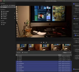

Comme demandé, j'ai rajouté l'enregistrement proxy dans mes réglages qui étaient UHD à 25 ips et 60 Mbps. J'espère que c'est ce que tu désirais ?
Tout est OK dans la fenêtre d'importation, avec les proxy sagement alignés sous leur pendant UHD, avec la même numérotation juste affublée d'un S03…

N'hésite pas à me dire si cela ne 'matche' pas avec ta demande. ;)
