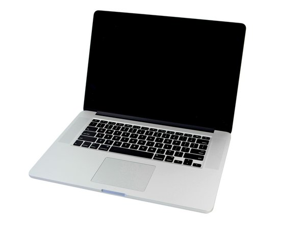

J’ai un macbook pro retina 2015 reconditionné, derniere mise a jour systeme : Mojave.
C’est l'angoisse totale : il s´agit de mon ordinateur personnel et professionnel. On est en plein confinement et il commence à vraiment déconner
Depuis plusieurs semaines, le problème va et vient : en ouvrant mon ordinateur il arrive que le trackpad soit tout dur (click impossible, souris qui ne se deplace plus) et le clavier ne reponds plus. Ces problemes vont et viennent, parfois ils disparaissent mais finissent toujours par revenir, et a chaque fois c’est plus grave.
Je me suis rendu compte qu’en l’inclinant (jamais forcement dans le meme sens, c’est aléatoire) ca pouvait le faire provisoirement se débloquer, comme si être parfaitement à l’horizontale le destabilisait pour mettre en service le trackpad.
J’ai remis de nombreuses fois a zero le smc et la ndvam, j’ai ceu la premiere fois qu c’etait la raison mais finalement les problemes disparaissent puis reviennent, au bout de quelques jours, semaines....

Salut,
Il faudrait savoir si c'est un MBP 13' ou 15'.
D'après ce que tu dis, le clavier fonctionne bien avant le boot (ben oui... sinon comment réinitialiser la PRAM si le clavier déconne...). Mais tu peux refaire le test en essayant, par exemple, d'appuyer sur Alt comme pour démarrer sur un disque externe. Puis de passer d'un disque à l'autre avec les flèches gauche et droite.
Si c'est un MBP 13" 2015, ll y a des chances que ce soit un problème de nappe de trackpad... C'est souvent le cas, pas très cher et relativement simple à changer. C'est pas garantie, mais si j'étais toi, je commencerai par ça. (Jusqu'à l'étape 18 et 19 ici: Ifixit MBP 13-2015 trackpad)
Si c'est pas ça, ça peux être un problème de trackpad. Plus cher, et plus compliqué à changer (faut décoller la batterie), mais tu peux au-moins faire le test sans décoller la batterie, un sacré avantage.

C'est surement la fiche SPI qui fous la merde. Soucis assez commun. Change la fiche ca coute que dalle sur Ebay et c'est pas trop compliqué à réparer.
Le soucis sur ces Macs, c'est que le clavier est controlé par le Trackpad et c'est le trackpad qui est lié à la carte mère par la fiche SPI justement. si le trackpad merde, le clavier merde. et vice versa, j'ai vu ça. On à changé le SPI (et le trackpad parce qu'on l'a bousillé avec mon ami comme deux cons.) et tout est nickel maintenant. et Apple voulait changer la CM.
