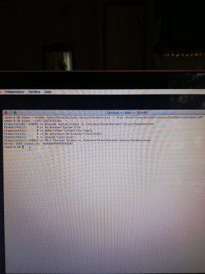

Parfait. Voici la commande à passer :
bless --folder /Vol*/Clone/System/Library/CoreServices -- file /Vol*/Clone/System/Library/CoreServices/boot.efi
  • tu la passes en copier-coller à rebours : tu la copies ici avec Safari > tu la colles dans le terminal > tu l'exécutes
  • la commande crée un chemin de démarrage sur l'en-tête du volume Clone > pointant au lanceur boot.efi de l'OS cloné. Commande muette (retour direct de -bash-3.2#) si elle passe
Si ça a été le cas > enchaîne avec la commande :
bless --info /Vol*/Clone
  • qui affiche le chemin de démarrage de Clone
Hum ! le lanceur boot.efi n'a pas été trouvé dans Clone (signe qu'il était déjà absent de la source). Sans ce boot.efi => Clone est indémarrable. Bon : on remise cette perspective et on passe à un autre plan :

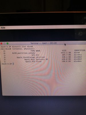

diskutil list disk0
  • qui affiche le partitionnement du disque interne seul
Poste le retour => que je revoie la situation.

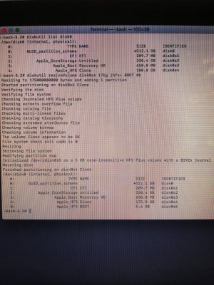

Passe la commande :
diskutil resizeVolume disk0s4 175g jhfs+ BOOT 0b
  • la commande rétrécit Clone à 175 Go > et crée un volume BOOT de 5 Go
Parfait : volume BOOT bien créé. Passe la commande :

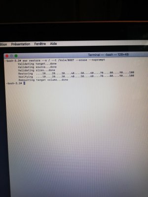

asr restore --s / --t /Vol*/BOOT --erase --noprompt
  • la commande appelle l'exécutable Apple asr (apple_software_restore) à restaurer (= cloner en mode blocs absolu) > le volume de secours OS X Base System démarré (désigné par son point de montage /) => au volume BOOT. BOOT va être reformaté > renommé : OS X Base System comme la source > cloné d'un OS de secours de 1,3 Go environ > va hériter de la source la propriété de ne monter qu'en lecture seule > enfin va être rendu démarrable par l'inscription d'un chemin de démarrage sur son en-tête. 2 passes : Restoring > Verifying > la progression en chacune marquée par tranches de 10%.
Poste le retour quand l'opération est terminée.
Parfait : tu as un volume renommé OS X Base System en bas de disque > qui contient un OS de secours démarrable.

Reformatage effectué. Repasse la commande antérieure :
  • qui clone en mode bloc OS X Base System démarré => BOOT
Si tu obtiens bien les 2 passes complètes de Restoring > Verifying comme la première fois > attestant de la complétion de l'opération => redémarre une fois de plus avec "alt" > démarre sur OS X Base System (= BOOT restauré)
- tu n'auras qu'à dire alors si tu as bien obtenu l'écran aux 4 Utilitaires macOS d'une session de secours clone > ou si le blocage s'est réitéré.​
C'est la 1ère fois que je constate cet échec avec asr.
