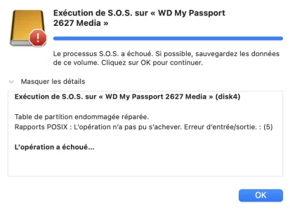

j'ai un problème avec mon disque dur externe qui fonctionnait très bien jusqu'à maintenant, ce matin il s'est mit à planter, visible dans Finder, mais vide lorsque je clique dessus.
La section sos de utilitaire de disque nue fonctionne pas erreur :

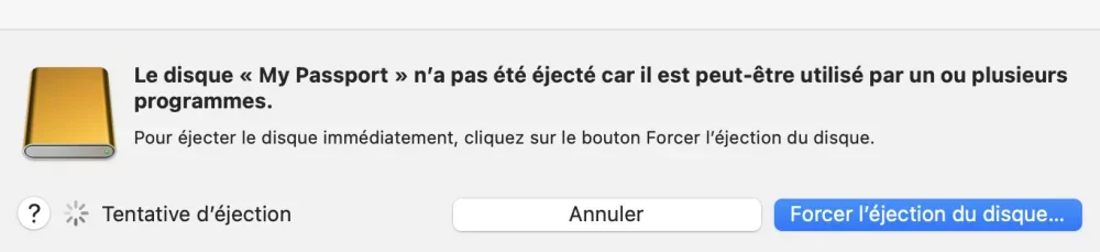

Et voici l'erreur lorsque je veux éjecter le disque :

Ah les disques WD !
En particulier les My Passport dont l'électronique lâche très souvent au bout de quelques mois
Il faut essayer de trouver une nouvelle carte logique identique à celle du disque défectueux
Pas facile du tout (j'ai jamais réussi) car ça vient de Thaïlande....
Bon courage et pense à investir...

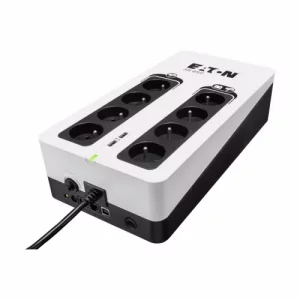

Personnellement j'ai un petit onduleur offline Eaton juste pour assurer l'arrêt de mon NAS dans de bonnes conditions en cas de coupure électrique. mes Mac étant des portables, ils ont leur propre onduleur :D

Du coup mon disque est foutu ou, il y a encore moyen de récupérer mes données ?
J'essaye de forcer le démontage avec diskutil mais cela ne fonctionne pas.

clement@MacBook-Pro-de-Clement ~ % diskutil umount force/dev/disk4
Unmount failed for force/dev/disk4
clement@MacBook-Pro-de-Clement ~ % diskutil umount force /dev/disk4
disk4 was already unmounted or it has a partitioning scheme so use "diskutil unmountDisk" instead
clement@MacBook-Pro-de-Clement ~ % diskutil umount force/dev/disk4s1
Unmount failed for force/dev/disk4s1
clement@MacBook-Pro-de-Clement ~ % diskutil unmountDisk /dev/disk4
Unmount of disk4 failed: at least one volume could not be unmounted
Unmount was dissented by PID 0 (kernel_task)
