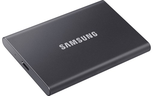

Dans ton cas, il va rester brancher (et chauffer) de longues heures, donc la dissipation thermique va être importante : privilégie un modèle avec un boîtier métallique.
La constance du débit élevé sur de longs transferts ne devrait pas être un soucis pour toi : a priori une fois que l'application est lancée il ne devrait plus y avoir trop d'accès disque.

Le Samsung m'intéresse pour sa prise en charge de la chaleur. Néanmoins, dans les compatibilités, je ne vois pas l'iMac M1. Normal ?
Pardon, je viens de trouver réponse (en tout cas j'ai le doute maintenant) suite à un avis : "Compatibilité M1 douteuse avec le format d'origine"
Bonsoir !
La liste de compatibilité de MacWay est un peu illisible, mais en farfouillant on y retrouve bien l'iMac 24" M1 :) :
