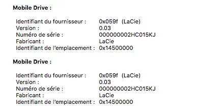

Bonsoir
j'avais deux systeme ayant garder l'original sur macbook air et j'ai installé un autre systeme en externe pour volume de stockage tout allait bien, si ce n'est pas le choc qu'a pris le disque dur externe de marque lacie;
mais le probleme je le vois dans le rapport systeme mais n'apparait pas dans le finder ni en mode commande quand je tape
diskutil list
    28,5 KB · Affichages: 56
Bonsoir
diskutil list
La réponse est là :
La carte électronique adossée au disque est bien détectée, elle envoie les bonnes infos, mais le disque peut-être mort malgré ça.
Essaye sur une autre machine ;)
Mais tu aurais dû copier directement ce qui était accessible au 1er redémarrage après l'incident. Si maintenant il n'apparaît plus dans les outils logiciels (seul le branchement électronique est reconnu), c'est qu'il est devenu illisible (le plateau est griffé ou la tête de lecture écrabouillée).
