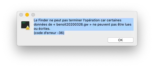

Quand j'essaye de copier un fichier depuis le disque externe vers le bureau, j'ai après un assez long moment, le message suivant : Capture d’écran 2020-04-21 à 15.32.30.webp
Il accepte tout de même de monter.

Je ne sais pas comment faire pour copier , puisqu'à chaque fois, j'ai le message d'erreur indiqué sur le post 6.
Le fichier auquel je tiens est le fichier .gw (la version la plus récente si possible)
Le fichier .gw.zip est une de mes tentatives, j'ai réussi à compresser sur place , à le copier sur mon ordi, mais pas à le décompresser.
Idem pour le fichier .gwo qui a été créé par une apple à partir du fichier .gw
