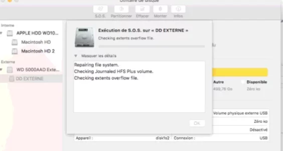

g rebranché mon dd en direct et j'ai reussi à voir l'icone sur bureau et à rentrer dedans mais le lendemain en redemarant l'ordi rebelotte plus rien.J'ai de nouveau regardé l'utilitaire de disque et voici ce qu'il m'indique
Donc il est détecté ? mais j'ai pas d'icone
As-tu tenté de faire un SOS dessus (la petite icône en dessous du texte « Utilitaire disque » dans la barre du haut)?
    10,3 KB · Affichages: 153
