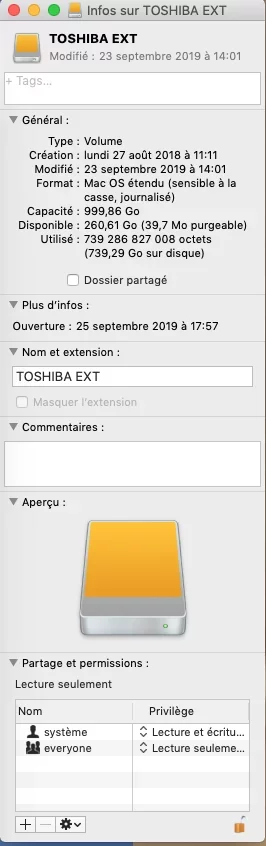

1 - Puis-je savoir qu'entendre : format du volume sensible à la casse (dois-je comprendre que je dois le changer ? ), il est récent : 08.2018 - je précise qu'il n'y a pas, en bas de la fiche d'info, de case d'option "ignorer les autorisations de ce volume"

4 - à toute fins utiles je vous dresse la copie de la fiche d'info du Toshiba
    75,1 KB · Affichages: 126
En complément à la discussion précédente, j'ai récupéré le D.D.E. de stockage (Fuji) sur lequel sont mes téléchargements de séries et vous adresse une copie succincte de la fiche d'information ) je ne peux pas faire un copier/coller. Sur cette fiche, il n'est pas possible d'accéder à l'option " ignorer les autorisations " car elle n'y est pas
