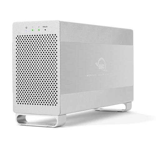

Il y a aussi la solution du RAID 1 pour la sauvegarde.J'ai compris que dans ton c'était une sauvegarde, mais c'est bien aussi pour un archivage. Il a la même chose sur son Mac et sur sa sauvegarde.
Les deux disques du RAID 1 contiennent la même chose, et si un des deux lache, il suffit de remplacer celui qui est défectueux.
Si tu as acheté deux DD nus, il te suffit d'un boitier adéquat. Et c'est bien plus simple qu'un NAS, rien à administrer.
Perso j'utilise un boitier OWC Maximus avec deux DD 3"5. Il est en FW 800+USB3 (j'ai encore un MBP 2012), mais il existe en USB, c'est le Mercury Elite Pro Dual. J'ai plusieurs boitiers de ce type qui tournent dans la famille (tous en RAID 1, même si on peut faire du RAID 0 ou du JBOD).
