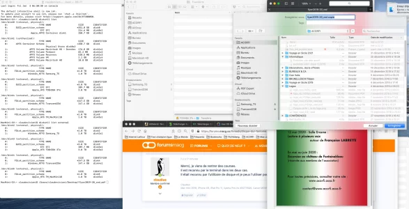

Capture d’écran 2020-01-03 à 11.30.08.pngJe viens de faire une copie d'écran, avec, de gauche à droite :
Le terminal, je ne l'utilise que très rarement - la fenêtre du Toshiba, sur laquelle il n'apparaît pas dessus, à gauche - un essai d'enregistrer sous… dans lequel le Toshiba n'est pas proposé, mais les autres disques externes y sont.
Re voila le problème.

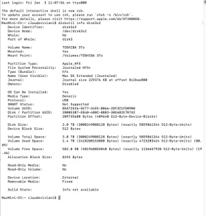

Tu peux passer, si tu n’as pas modifié l’attachement des disques
diskutil info disk3s2
Et
diskutil verifyVolume disk3s2
Qui, respectivement, donne les infos sur le disque et le vérifie

Tout à l’air normal du côté du disque.
Tu peux éventuellement tenter un SOS depuis l’utilitaire de disque

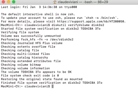

Ou passer la commande
diskutil repairVolume disk3s2
Sinon tu as des tailles de blocs logiques à 8192 bits ce qui est inhabituel mais qui n’a sûrement rien à voir avec ton problème
C'est parti !
À la fin :
The volume TOSHIBA 3To appears to be OK
Restoring the original state found as mounted
Finished file system repair on disk3s2 TOSHIBA 3To
Ce n'est pas très génant , mais pour un HD, c'est toujours inquiétant.
