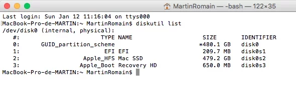

Salut, alors j'envoie deux capture, une avec le disque dur non branché et une avec
Les deux sont différentes donc j'en déduit que l'ordi le capte bien

Alors déjà 1 chose de bien, c'est que il affiche le disque.
Passe maintenant la commande :
diskutil verifyVolume disk1
Appuis sur entre puis poste le retour.
