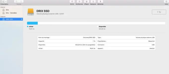

Dans un premier temps, c'est bien ce qu'il faudra faire, mais avant de le connecter tu lanceras Utilitaire de disque, tu connectes ton SSD, puis tu feras une copie écran de la fenêtre d'Utilitaire de disque, on pourra se faire une idée sur ce fameux SSD.
D'acc merci ! voilà qui est fait :

1) pourquoi avoir choisi le format exFAT ?
2) lors du formatage, est-ce que tu as bien sélectionné Table de partition GUID ?

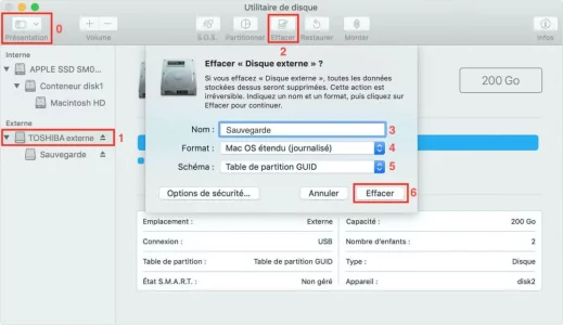

Pour le formatage, comme tu es sous macOS High Sierra, tu lanceras Utilitaire de disque et tu suivras cette séquence...
0) un clic sur Présentation et tu sélectionneras Afficher tous les appareils
1) tu sélectionneras impérativement la racine du SSD et pas ce qui est en-dessous
2) un clic sur Effacer affichera les options suivantes
3) tu donneras un nom explicite
4) tu sélectionneras Mac OS étendu (journalisé)
5) tu sélectionneras impérativement Table de partition GUID
6) un clic sur Effacer, le formatage ne durera pas très longtemps
Tu peux quitter Utilitaire de disque et te voilà avec un disque formaté en bonne et due forme. Tu pourras recopier tes données.

Super merci, le 4 et 5 il me le propose automatiquement, c'est ok je remets mes données dessus et je redémarre l'ordi pour voir si le problème "d'écran noir" persiste
Impeccable l'ordi démarre parfaitement avec le DD connecté ! Merci beaucoup pour ton aide :)
