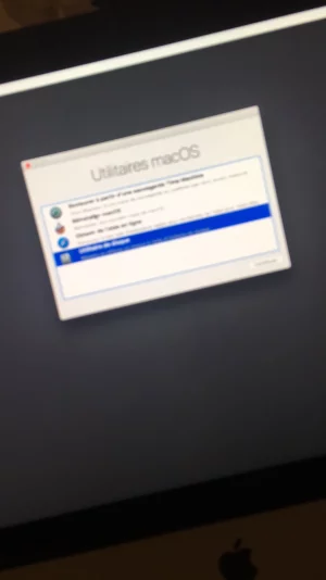

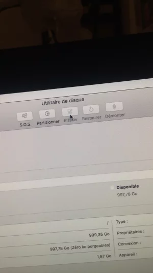

Je viens d'acheter un Imac 2011, le souci c'est que le propriétaire à voulu reformater le pc et à merdé quelque part.
En gros dès le démarrage du pc, j'ai le démarrage à quatre solutions.
- time machine
- La réinstallation de McOS (impossible car disque verrouillé)
- L'aide en ligne
- utilitaire de disque (le disque d'1T est bien la, mais impossible de l'effacer, c'est grisé).
J'ai lu plusieurs posts, j'ai tenté une manip via le terminal, mais je ne suis pas vraiment calée sur Mac, et donc, je suis bloquée.
Quelqu'un à une astuce? Un endroit ou je peux aller si je n'y arrive pas (je suis de Belgique)
J'ai tout tenté, y compris le démarrage avec ALT-Command-R.
merci à tous.
Quelques captures d'écran aideraient à comprendre ce qui se passe, en particulier l'utilitaire disque...
Sinon, "Terminal + diskutil list" comme dans tous les autres post ;)

non, ni monter. Ni effacer. Rien.

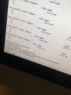

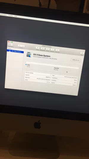

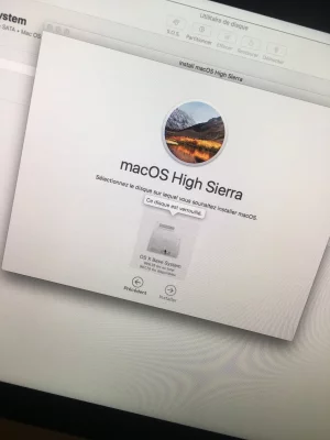

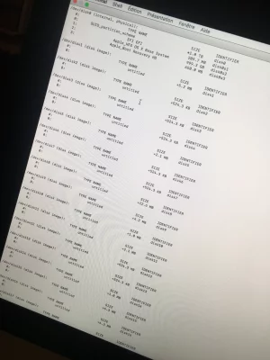

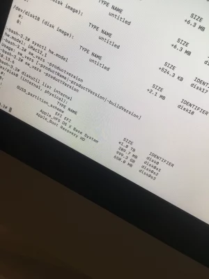

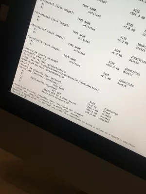

je n’ai pas su les mettre avec le Mac, je les poste de suite avec mon iPhone. Et comme tu t’en doute, j’ai lu tout les sujets et tente toutes les manip, mais je ne pense pas bien m’y prendre

Il y a eu restauration du volume OS X Base System de l'OS de secours démarré (hébergé dans Recovery HD) => au grand volume qui est devenu son clone. Tu as démarré actuellement sur ce clone qu'est le grand volume. Monté en lecture seule comme sa source > il est ininscriptible par une réinstallation (d'où la déclaration qu'il est verrouillé = contre toute écriture).
Redémarre (Menu  > Redémarrer) > et tiens aussitôt pressées les 2 touches ⌘R (cmd R) pour démarrer sur l'OS de secours original (hébergé par Recovery HD). Tu retrouves le même écran affichant une fenêtre de 4 Utilitaires macOS.
- lance le Terminal > passe la commande exacte :​
diskutil eraseVolume jhfs+ "Macintosh HD" disk0s2
  • respecte tous les espaces ; "Macintosh HD" avec les ""
  • la commande reformate le grand volume et le renomme Macintosh HD => l'apprêtant ainsi pour une réinstallation
