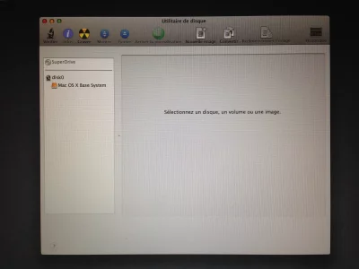

Avant-hier j’utilise mon Mac normalement, je le referme (il se met donc en vieille) mais deux heures après lorsque je le rouvre, l’ordi est allumé mais l’écran reste noir.
Je le force à s’éteindre, le rallume et un dossier avec un point d’interrogation apparaît et clignote.
Je viens sur le forum pour chercher une solution et j’essaye Cmd+R. Je tombe sur le globe puis sur l’utilitaire de disque mais le disque Macintosh HD n’apparaît pas.
J’ai peur d’avoir perdu une quantité de donnée importante... est-ce que mon disque est fichu ?
Pour info si j’ouvre l’écran et fais bouger le mac, on peut toujours entendre les « clics » du HD
Quelqu’un peut-il m’aider ?

Aie, aie, aie, ton disque dur interne n'apparaît pas et le bruit de cliquetis indique bien un disque dur en fin de vie. Quel est le modèle exact de ton MBP, année, taille écran, etc ? Si tu n'es pas sûr de toi, avec le n° de série qui est gravé au laser au dos du MBP et en allant ici... https://checkcoverage.apple.com/fr/fr/ ...tu auras un rappel du modèle.

C’est un MacBook Pro 13pouces de 2012 avec disque dur de 750Go
Le clic en question a toujours été présent depuis que j’ai la machine (a l’époque on m’avait expliqué que c’était un clic automatique de sécurité du disque dur )
Te faut-il d’autres infos ?
Encore merci
C'est donc ce modèle-là sans écran Retina... https://support.apple.com/kb/SP649?locale=fr_FR&viewlocale=fr_FR ...avec un processeur de 2,9 MHz. Si on veut éliminer un problème de disque dur, il va falloir l'ouvrir et l'installer dans un boîtier USB, puis démarrer dessus en maintenant la touche alt au démarrage.
Tutoriel de démontage/montage... https://fr.ifixit.com/Device/MacBook_Pro_13"_Unibody_Mid_2012 ...et pour le disque dur c'est ici... https://fr.ifixit.com/Tutoriel/Remp...du+MacBook+Pro+13-Inch+Unibody+Mid+2012/10378 ...attention avec la nappe SATA qui est assez fragile, ne pas tirer dessus, ne pas la plier.
Si tu n'as pas de boîtier, il y a celui-ci pas cher qui fera très bien l'affaire... https://www.amazon.fr/Optimisé-comp...zrmnqn25pjz4ck_ttl?_encoding=UTF8&s=computers ...il faudra dans un premier temps comme mentionné plus haut, boîtier USB connecté et contenant ton disque dur, démarrer ton MBP en maintenant la touche alt et sélectionner ton disque dur. Si tout va bien, ton disque dur n'est pas corrompu, si ton disque dur ne démarre pas, il va falloir s'orienter sur un problème de nappe SATA, ce dont je doute, mais sait-on jamais ?
