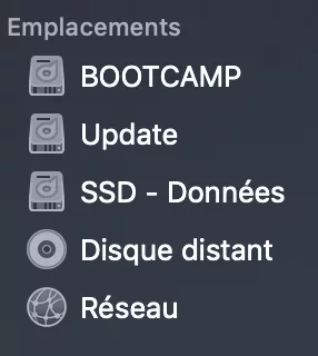

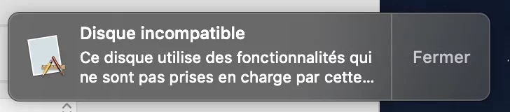

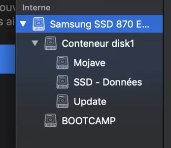

j'ai le même problème, une notification "disque incompatible" quand je démarre avec Mojave (au lieu de Monterey). j'ai installé récemment Mojave pour pouvoir utiliser des appli 32 bits et depuis, j'ai donc cette notification et sur mon bureau n'apparaissent que les partitions du contenur + Bootcamp, mais pas celle de Monterey. De plus, quand je veux redémarrer avec l'autre système en appuyant sur alt au démarrage, ça fonctionne une fois sur 4 ou 5. Un lien entre tout ça ? une solution ?
oui c'est normal que macOS Mojave signale un disque incompatible car il n'a pas les ressources pour "comprendre" macOS Monterey.
Seule solution trouver un moyen pour que les App 32 bits passent en 64 Bits et travailler avec une seule version de macOS.
